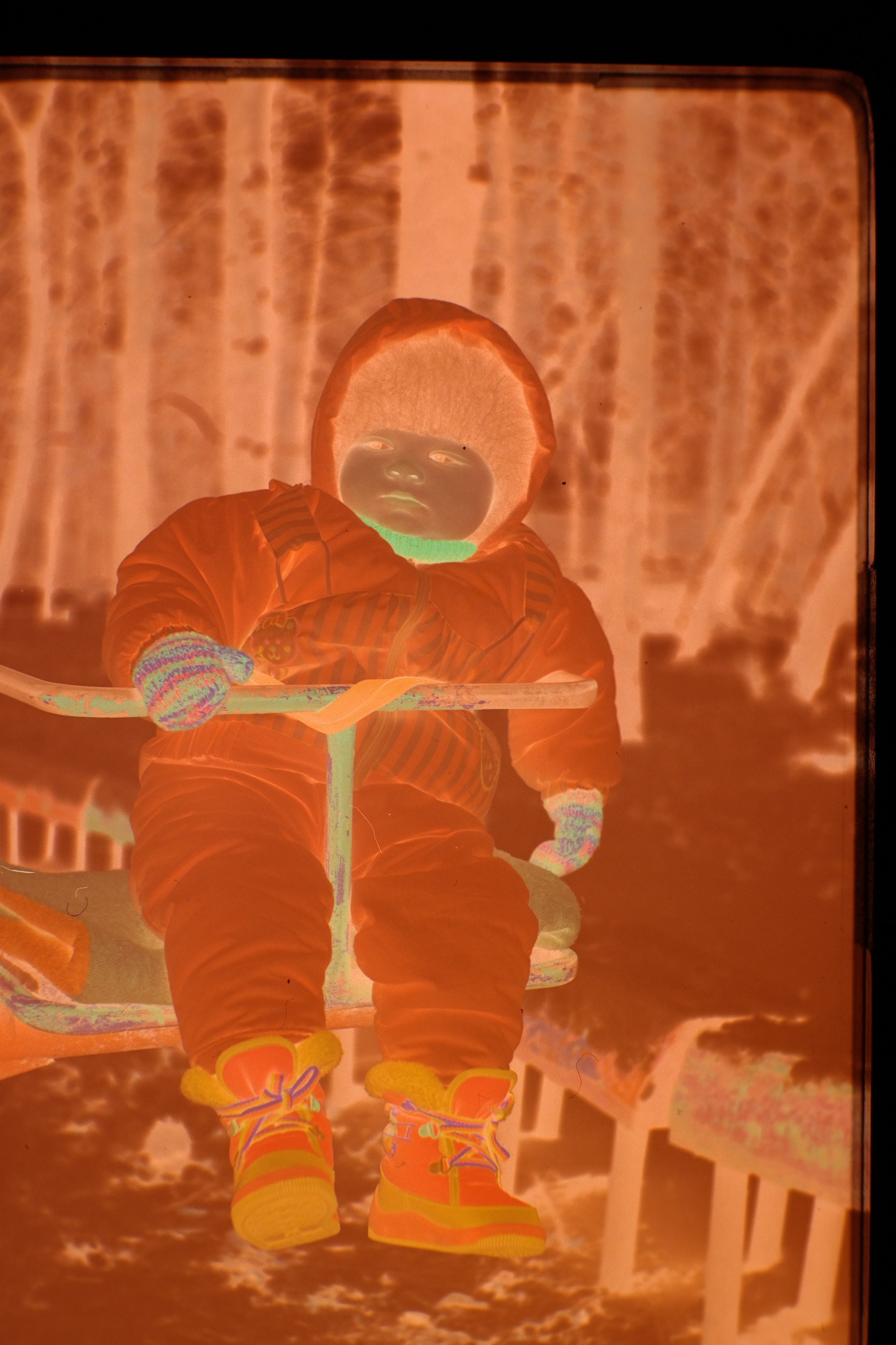

Заказывал на распродаже удлинняющие кольца для NX(10 + 15 мм). Приехали. Зима, букашек нет, потестил на пересъемке негативов. Управление объективом полностью сохраняется.

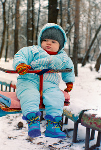

NX300М + 30 mm с кольцом 15 мм
Re[micluha]:
Хороший кадр!!!
Имхо, сверху бы немного подрезать
