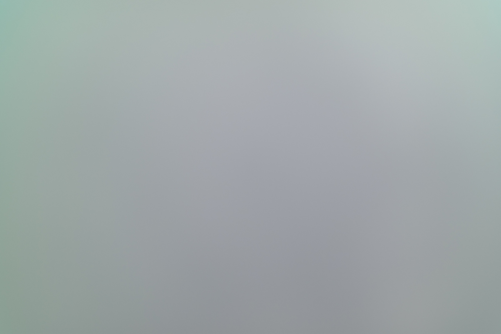

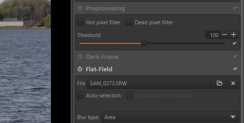

Поставил на камеру мануальник, а перещелкнуть байонет забыл. Вспомнил, когда пароход уже причалил. Че делать, референсный под этот косяк не ваял.
Поставил объектив на МДФ, диафрагму открыл, камеру в небо. Готово.
Подкинул пустой кадр в АРТ.
Результат. Кривые уже в CS гнул.
