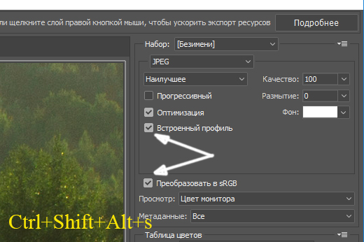

от:faunaвстречный вопрос: - в каком цветовом режиме сохраняете фото?
товарищи, вопрос. огромная просьба не ржать и не тыкать пальцем, я правда тупа в этом(( короче. почему при просмотре фото во весь экран (на ноуте) оно отображается с меньшей яркостью и, возможно, даже резкостью, нежели при просмотре вот на тех же яндексфотках, в фотошоп, или просто в том же виндовском фото_просмотре, но не на весь экран? в чем прикол?Подробнее
если ответ затруднителен, то сохранять надо одновременным нажатием обозначенных желтым клавиш и поставить обозначенные стрелочками галочки
если всё это делаете, искать причину надо в другом месте (но это маловероятно)

этот снимок в цветовом пространстве AdobeRGB
если монитор калиброван и
если программа просмотра умеет работать с CMS
тогда это не так важно
а вот если программа просмотра НЕ умеет работать с CMS
- по умолчанию будет воспроизводить цвета в пространстве sRGB
соответственно и изображение поплохеет
проверить работу программ с CMS можно тут
http://kireng.narod.ru/test/nastr/nastr.html

рискну предположить, что и вы, и многоуважаемая Терра увидели про калибровку монитора, но не увидели про
от: фоторулюбительну, или увидели незнакомую аббревиатура и решили, что раз она незнакома, значит не несет никакого смысла/не важна и всётакое
...если программа просмотра НЕ умеет работать с CMS
