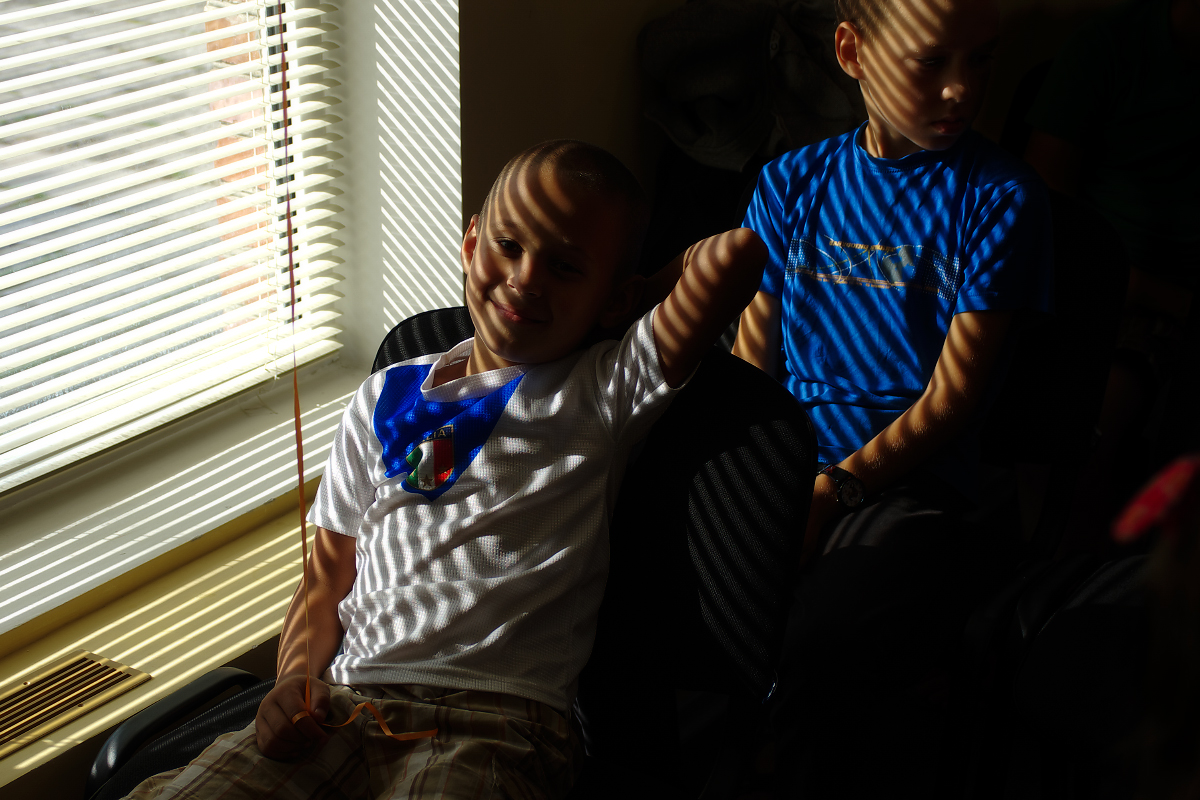

Re[Fennek]:
от:Fennek
Добрый день!
Я очень начинающий фотограф, поэтому хотелось бы получить ваш совет. Ситуация следующая: есть два объектива на Nikon D5100: 50 мм 1:1.8 и китовый 18-55. Фотографирую утренник в детском саду. На портретник даже максимально открыв диафрагму, все равно для того чтобы не размыть кадры и сделать приемлемую выдержку - получается темно и все равно размыто. В зале при этом нормально светло, как в квартире. На китовый - плюнула и решила взять его - получилась жесткая жесть. Посоветуйте, что надо делать. спасибо!
Настройки съемки: 1/500 3.8 ISO 400 эксп +5
" ... Посоветуйте, что надо делать."
Есть такой раздел в фотографии - ЭКСПОНОМЕТРИЕЙ зовётся! К субботе выучить наизусть!
Особенно порадовала экспокоррекция в плюс пять - это в мануальном-то режиме! Намотайте на ус, а если с усами проблемы - зарубите на носу - экспокоррекция работает только в приоритетных режимах, в мануальном она не работает, от слова совсем!
" ... В зале при этом нормально светло, как в квартире ... "
Шедеврально!!! Браво!!! В цитатник!!!
Re[Fennek]:
от: Fennek
Как я поняла, для съемки в помещении у меня еще слишком мало оборудования и навыков: вспышку все же надо и все же надо штатив, чтобы увеличить выдержку и не смазать кадры.
вспышку желательно
штатив (в данном конкретном случае) вещь очень сомнительная
т.к. в случае вспышки выдержка будет определяться длиной импульса, а в случае без штатива вам в любом случае надо стремиться к относительно коротким выдержкам, чтобы детки не смазывались вследствие своей вертлявости
да и вы с этим штативом будете возиться и упустите все интересные моменты
одним словом, съемка детей и длительная выдержка - вещи взаимоисключающие

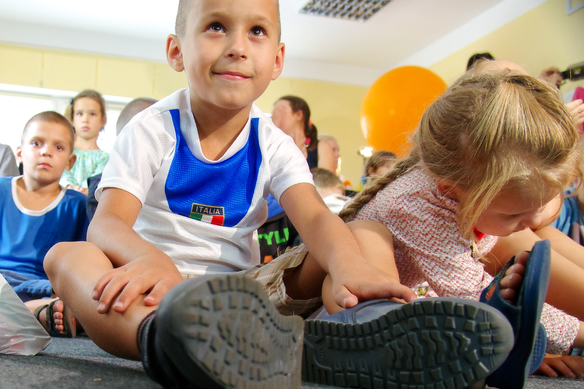

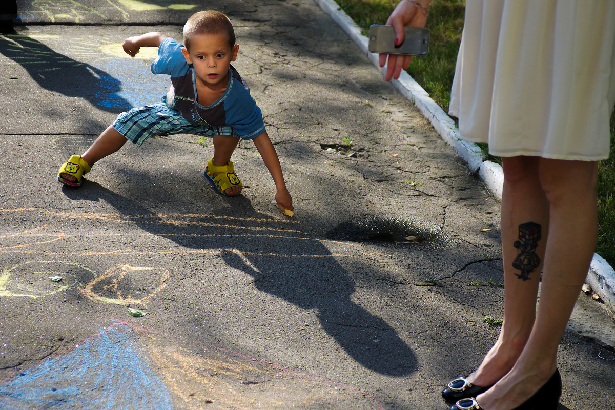

Re[Megerko]:
эх)) тоже поищу))
со вспышкой
без вспышки
естественное освещение
Re[Fennek]:
от: Fennek
Нет-нет, снимаю в NEF и пытаюсь потом как-то спасти снимки в lighteRoom
Ну, если есть NEFы, то можно попытаться заняться спасательными работами, а вот из этих огрызков, что размещены на радикале, ничего путнего вытащить не получится.
Re[Megerko]:
Надо отметить, что в современных фотках встроенный экспозамер. Т.е. в режиме М экранчик показывает - насколько экспопара далека от идеала по мнению автоматики камеры. Это такая конструкция <..|...*.....> на экранчике.
Если не ошибаюсь (надо читать конкретный мануал) - экспокоррекция меняет (сдвигает) представление камеры об идеальной экспозиции. Поэтому даже в этом случае надо параметр выставлять осмысленно.
И поддержу Михаила - если есть NEFы - картинки можно попытаться спасти.
