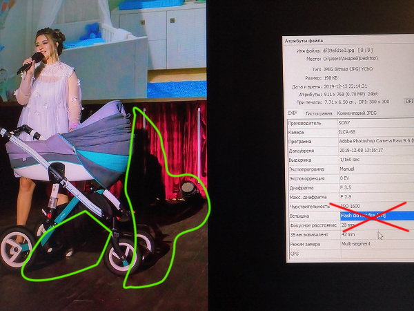

от: wudjavr
конечно пробовал вот результат...
Вы уверены, что это снято без вспышки?
Из экзифа этого не понять.

 IMG_20191213_221523 by Andrey NSK, on Flickr
Re[Feduha]:
Сто процентов... При исо1600 и при пыхе с интенсивностью по-моему 1/8 все было бы засвечено, даже задний план. Здесь только софит.

Re[Андрей НСК]:
Китайская yn в экзиф не пишется, кажется...

Re[Андрей НСК]:
от:Андрей НСК
Если на клетке слона прочтешь надпись: буйвол, — не верь глазам своим"
внешнюю вспышку камера в ексиф не пишет
мне очень хотелось бы поверить на слово автору, но жесткие тени не дают :(

внешнюю вспышку камера в ексиф не пишет[/img]
У меня вроде пишет
 NSK_9317 by Andrey NSK, on Flickr
Фотографировал через это
 IMG_20191213_223843 by Andrey NSK, on Flickr
Или я что-то не так сделал (понял)?
от: eropegoff
как вариант - был осветительный прожектор (именуемый в народе софитом)
Ну так и написано
от: wudjavr
от:eropegoff
Так я и написал что освещение только софит...
