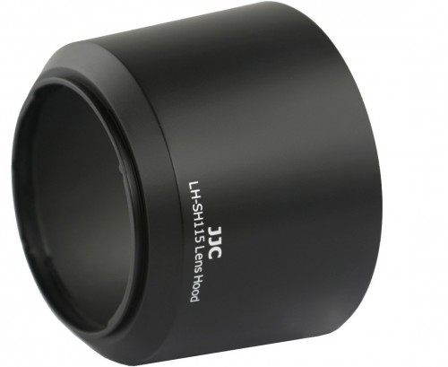

Штатная бленда для зумов рассчитывается по короткому фокусному в вашем случае
чтобы от бленды не было виньетки она довольно маленькая и для теледиапазона мало полезна.
HA036
тут все бленды объективов Тамрон https://www.tamron.jp/en/product/lenses/accessories.html#lens_hood
Для теледиапазона нужна бленда типа такой
На маркировку не смотрите это для сони SEL55210.
Можно подобрать цилиндрическую с резьбовым соединением на Али.
Re[dgsjsj]:
Ааааааа, помню такую бленду на 50-230......
А я уже успел увидеть разницу с блендой и без)))))))
