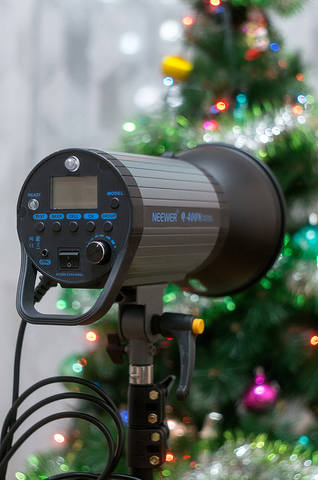

Арина, ИМХО для домашней студии и съемки ребятишек дома в комнате боле чем нормальный комплект из моноблока Neewer Q400N, обращаю внимание именно серии Q.(цена на али примерно 6,5 к.Руб) в комплекте идет радиосинхронизатор и горшок светорассеиватель. Есть пилотный свет 150вт.
Да, не поддерживает TTL и HSS, но для студийной портретной съемки это и не нужно )))
Есть почти такие же Neewer S400N чуть дешевле, но с большим временем перезарядки, меньшим кол-вом настройки мощности, и большей длительностью импульса вспышки.
Софтбокс Neewer под байонет Bowens .с сотами размером 80х80см (цена на али ~ 2,2к.руб) недорогой, быстрораскладываемый
Есть такие же софтбоксы Neewer с возможность работать как с спидлайт вспышками (в комплекте есть S-Type переходник) так и с моноблоками через копеечный переходник Bowens - S
Стойку под Neewer Q400N брать высотой не менее 2,6м. Лучше взять 3,9м она хоть и тяжелее, но крепше, и гораздо устойчивее)))
