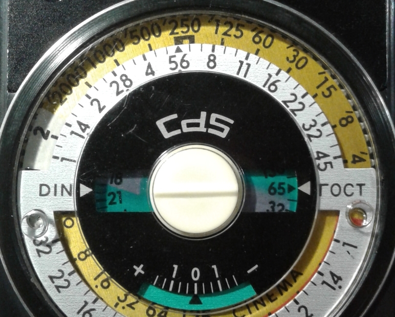

хотелось бы поставить все точки над "i" с контролем питания.
на фотографии показания моего экземпляра. в связи с чем пару вопросов:
1) являются ли они нормальными, т.е. нужно ли менять батарейки?
2) с чем связана именно такая форма индикатора и почему левая граница толще правой? какой в этом смысл и где написано, куда должна попадать стрелка на шкале диафрагм?
я в этой теме в уже далеком 2009 году написал, что у С4 допустимая погрешность 1/2 ступени и что отклонение индикатора в этих пределах некритично. наверное это так, но все же хотелось бы полной ясности. думаю, не только мне.

вы думаете, я не догадался инструкцию прочитать? :D только она не дает ответов на все вопросы. там написано, что если индекс выходит за сектор, то батарейки нужно заменить. но что есть "сектор"? один з участников написал, что
от: OTTAR
Это не П, это рамка в виде П. В центр должен попасть. Если не попадает, то не меняя положения корректируем коррекцией (в середине) в + или -.

от: Vitaliy K.
Постараюсь ответить. Два Свердловска-4, покупал еще в магазине, никогда не показывали точно внутри сектора, а именно по одному краю. Много позже (лет через двадцать :) ), при калибровке, установил контроль питания точно по вырезу. Если батарея в норме, но это не подтверждается при контроле, то волноваться не следует, также не следует прислушиваться к советам корректировать калькулятором экспозиции. Схема практически не критична к питанию в пределах допуска питания (в одной из тем в КД приводил результаты теста, подтверждающие это). В режиме контроля питания фоторезистор шунтируется цепочкой калибровки контроля питания и (при закрытии объектива фотоприемника) принимает темновое сопротивление, а загорание светодиода соответствует только определенному сопротивлению основного переменного резистора. При этом не исключено, что не попадем в сектор. Если не напрягает, то запоминаем положение, соответствующее нормальному питанию и пользуемся. Если уж очень нервирует, то выводим на центр подстроечным резистором калибровки питания. При этом никакое влияние на точность замера это не окажет.

Я тоже не так давно заимел Свердловск-4 и прошел через "контроль питания" :D
В итоге "забил на него" и периодически сверяю показания с "эталонной" камерой, которой доверяю. Вообще мой меряет довольно точно. А если снимаю на ч/б, то вообще особливо и не заморачиваюсь - вырос на "картонном дисковом экспонометре" :D
