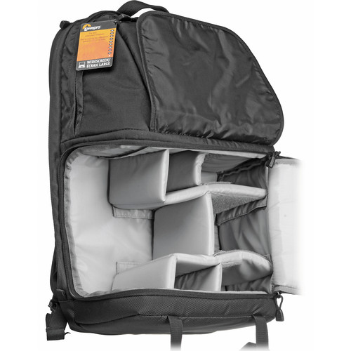

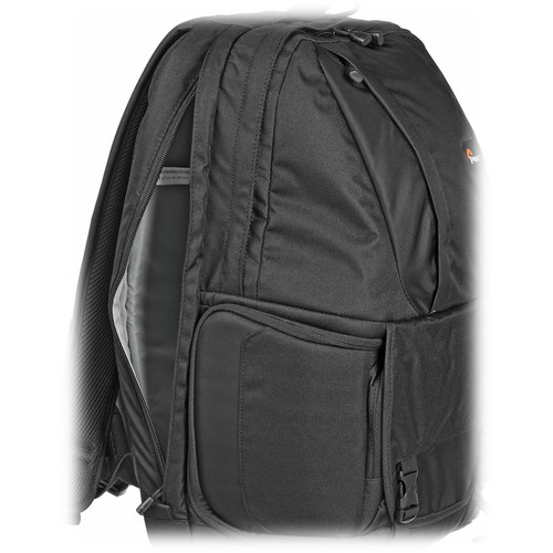

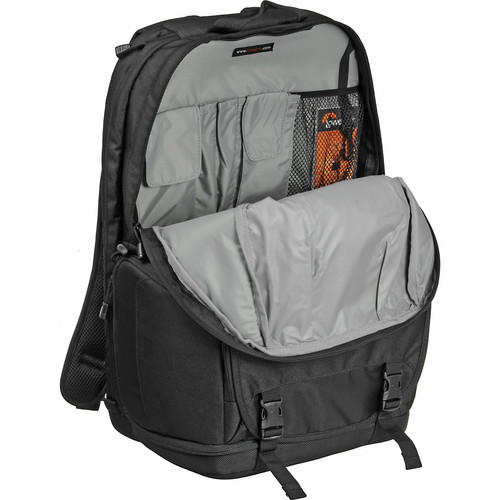

сумка для 50D+24-70 L
Всего 24 сообщ. | Показаны 21 - 24
Re[OlAf]:
У меня такая же, беру только тогда, когда надо взять все объективы, тушку, фильтры, бленды, вспышку и т.д. Снизу штатив пристегиваю.
А вот на погулять - тушка 50D, 70-200 4l is, 35 1.4l, пыха, ленспен, батарейки - рекомендую очень присмотреться к - Kata-214. Компактно, плотно и уверенно!!!
Re[dorogov]:
от:dorogov
у меня тоже есь такое. рекомендую всем немедленно купить нечто большее. 50D+24-70, вертикально уложенные в сумке упали с плеча вертикально вниз. сам объектив не пострадал, но фильтр разбился в дребезги, а крышка стала как блинчик.
Ну, если постараться, сломать все можно
На счет большего, я пока остановился на Lowepro Fastpack 250:
Карман под нотебук под спину - то, что нужно!
Из минусов - на жаре все же потеет спина.
Из плюсов - 5d2 + батблок с 24-70L (или 135L) входят с блендой без проблем, если забрать одну перегородку (которая там крепится конечно на липучке) вот так:
Ну и фотоаппарат достается/прячется на ходу, снимая рюкзак только с правого плеча и переворачивая на левом под левую руку и открывая отсек для камеры сбоку.
P.S. Извините, ето не совсем по теме "маленькой сумочки"
Re[Yurko]:
от:Yurko
Ну, если постараться, сломать все можно
На счет большего, я пока остановился на Lowepro Fastpack 250:
Карман под нотебук под спину - то, что нужно!
Из минусов - на жаре все же потеет спина.
Из плюсов - 5d2 + батблок с 24-70L (или 135L) входят с блендой без проблем, если забрать одну перегородку (которая там крепится конечно на липучке) вот так:
Ну и фотоаппарат достается/прячется на ходу, снимая рюкзак только с правого плеча и переворачивая на левом под левую руку и открывая отсек для камеры сбоку.
P.S. Извините, ето не совсем по теме "маленькой сумочки"
Был у меня такой. Абсолютно бестолковый чумодан. Другу отдал, на путешествие дикарем по ЮВА)))
Re[Pahan Kolyanych]:
от: Pahan Kolyanych
Был у меня такой. Абсолютно бестолковый чумодан. Другу отдал, на путешествие дикарем по ЮВА)))
А чем чемодан не угодил то?
Задачи и применение у Вас видать другие, а чемодан не обижайте!
Мне в случае дальней поездки - самое оно: от нотебука, до картридера, клизмы с линзпеном и пыхи с запасными аккумуляторами, и штатник, и теле, и портретник входят, еще и место под пару светлых фиксов остается.
В поездке уж лучше один чемодан со всем фото-добром, чем 20 микро-чемоданчиков. В самолете например иначе и не получится, но и в машине и т.д. - тоже удобно.
Да и на спину закинуть - неплохо сидит, поверьте, я по горам как турист не одну тысячу километров в свое время отходил, знаю, что говорю.
А по парку побегать в разных позах приседая и нагибаясь - да, с любым чемоданом быстрее вспотеете, но они и не для етого 8)
