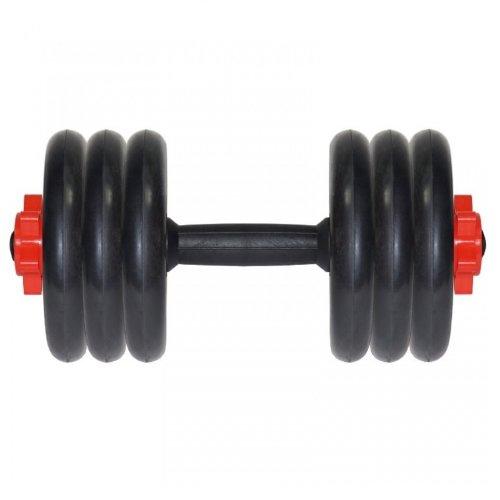

В-третьих, для повышения устойчивости на ножки-растопырки кладётся мешочек с дополнительным грузом - продаются как для сыпучего наполнителя (песок и гравий), так и для жидкого (вода, которую можно набрать на месте, а не тащить с собой). В простейшем случае - используйте толстый полиэтиленовый пакет и т.п., наполненный камнями или обломками кирпичей или тротуарной плиткой. Также прекрасно подойдут разные гантели и прочие утяжелители для атлетики.

Удобнее всего использовать диски от гантель: шьёте чехол из плотной ткани на два диска, место перегиба перекидываете через ножку-растопырку стойки. Можно вообще ничего не шить - берётся стропа/бельевая верёвка/длинная кабельная стяжка, через отверстие для грифа связывается пара дисков и вешается на ножку. Только диски берите не чисто металлические, а обрезиненные или облитые пластиком - легче мыть.
Сами грифы (сунутые в фартук с карманами) пойдут для противовеса журавля.
