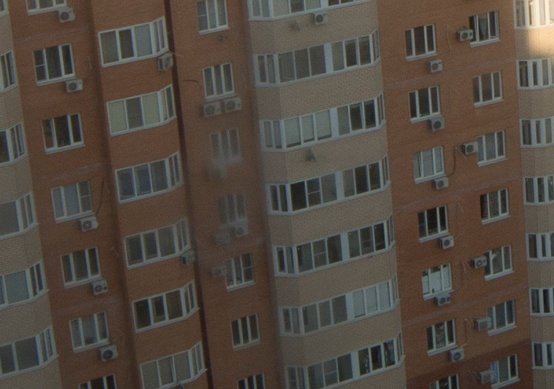

Продают мануальный ширик Samyang/Bower за 4 тыщи, но передняя линза с царапинами.
На картинке это отображается как небольшие мутные капли. На первое время (сфотографировать котика на помойке) мне и такого варианта хватит, но если я захочу переднее стекло заменить, смогу ли его достать и во сколько это выйдет?

Мутные капли скорее всего не от царапин - дефектов видимо больше чем один
Царапины на передней линзе обычно влияют только при контровом свете и проявляются бликами
А от чего такое может быть?
Re[Хачик Иванов]:
Посмотрите внимательно на просвет, может грибок есть. Тогда не брать даже за бесплатно

Чтоб убрать негативное влияние царапины передней линзы на изображение, царапину чернят - аккуратно заполняют чёрной краской. Такая операция влияет только на светопропускание, но убирает снижение контраста и появление бликов.

При попиксельном рассматривании вот такие пятна. Насколько была прикрыта диафрагма - вопрос. Но, судя по выдержке и iso, полагаю, до 8-11.
При просмотре на 15" экране, это вообще не напрягает.
а по моему мнению на на некоторых сюжетах их видно в виде некоторого "тумана".
Если это зум то на самом коротком. Если немного зуммируешь, то все пропадает.
Хотя...??? надо проверять.
