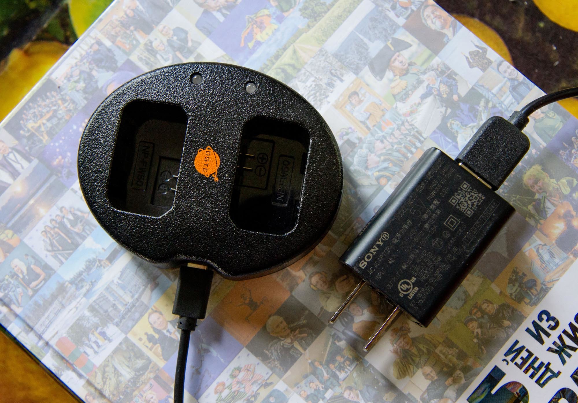

У мну один аккум np-fw50 DSTE, которому всего полтора года, начал потихоньку сдавать (не заряжается до конечного напряжения, как в зарядке, так и в тушке).
А так надеялся на дсте :(
Что сейчас в тренде надёжное, акромя оригинала? До тест драйвов в инете так и не докопался.
Re[Andreev Yuriy]:
Какая ЗАРЯДКА ? Фото в студию ...
Re[GUNIK]:
от: GUNIK
нормальная!
Re[Andreev Yuriy]:
- Кому и КОБЫЛА невеста ...
Беда таких 2-х контактных Зарядок - полное отсутствие мозгов по зарядному току/ напряжению. Они тупо гробят Аккум - одногодку.
Я уже обжёгся, и теперь держусь только Родных ЗУ - с 3-мя контактами в колодке.
Они долгие - под 4 часа, но Щадят и балансируют банки в аккуме.
Не жмотьтесь, найдите ЗУ Sony, с жёлтым глазом. На 1 лунку.
https://www.lazada.com.ph/products/spot-hot-salendyeiyeshop-sony-bc-vw1-charger-for-sony-np-fw50-battery-a6300-a6000-a5000-i2000150073.html
Re[GUNIK]:
от:GUNIK
[color=brown]Беда таких 2-х контактных Зарядок - полное отсутствие мозгов по зарядному току/ напряжению. Они тупо гробят Аккум - одногодку.
А вы уверены, что дополнительные контакты аккумулятора DSTE служат для "Щадят и балансируют банки в аккуме".
Я не уверен, потому как в родной зарядке DSTE их нет, а значит встроенного драйвера в аккум хватает для контроля конечного напряжения зарядки.
Стали бы они на собственные грабли наступать, да и заряжает такой гаджет не так и быстро как вам кажется. Не беспокойтесь, ток так-же контролируется драйвером зарядного устройства.
Дополнительные контакты в аккумах сторонних производителей для Sony выполняют роль "пароля доступа" при "въезде "незваного гостя в тушку.

Re[GUNIK]:
от: GUNIK
У меня парочка таких инвалидов есть. На переходник пущу
Не обязательно.
У моих инвалидов сдохло по одной банке. Причем хорошо так сдохло - мертвые, вольтаж почти ноль. А вторая банка - прямо живчиком. Обычное дело.
Взял и собрал из двух одну. Не нищебродства ради, а почему не сделать, если можно и легко. Полтора года - емкость практически та же.
А, ещё - там стоит стандартный контролер, т.е. защита от КЗ и перезаряда, и балАнсер.
Так что от зарядки много не надо - точный контроль напряжения и отсечка по вольтажу.
Re[GUNIK]:
от: GUNIK
Все эти ДСТЕ
"все эти ДСТЕ" - ритэйлеры. без своего производства. сегодня закупили у одного ОЕМ, завтра - у другого. своего техпроцесса, которым можно как-то управлять - нет.
поэтому сегодня можно купить вполне себе норм, а завтра - полное говно. а послезавтра - опять норм (потому что после потока жалоб поставщика выставили на мороз и перешли к другому).
поэтому и нет обзоров - какой обзор на лотерею?
как лайфхак можно всегда брать кратно двум штукам - см. выше
