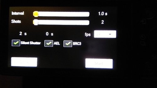

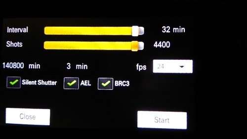

@NikVladi
Теперь о бесплатном приложении, устанавливается через OpenMemories-Tweak.
Я сейчас поставил глянуть что там с настройками/
Точнее через pmca-gui-v0.17-win
Там выбираешь таймлапс и ставишь.
Короче в этом левейшем приложении есть опция бесшумной съёмки.
Конечно на А6000 её не будет, а на 6300 будет. ;)
Выглядит это так.
Больше там нет никаких настроек.
Новая тушка 6300, которую видел в магазине 60К
