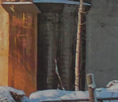

фотографировалось в рав?
надеюсь они оптимизируют цифровую постобработку, узасает такой 100% кроп

Re[Seilenos]:
от:Seilenos
надеюсь они оптимизируют цифровую постобработку, узасает такой 100% кропПодробнее
может быть тоже от перебора "Х3 Fill Light" при обработке
Re[babaluma]:
от: babaluma
Даже более-менее удачные кадры в 100% напоминают сильно пошумодавленный байеровский пластилин. Но если 100% не разглядывать, картинка шикарная. Вот чем мне нравится классический фовеон, так это "смотрибельностью" в 100%. Иначе кой чёрт безудержно наращивать мегапиксели? Сделали бы на Н честных 12 в три слоя - было бы более смотрибельно... (((
