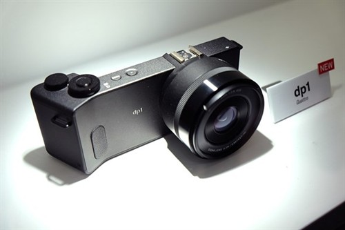

Sigma DP1/3 Quattro
аккумулятор
я совсем не разбираюсь в этом, в чём разница?
Merrill 3.6V 1250mAh 4.5Wh
Quattro 7.2V 1200mAh 8.7Wh
Re[muar]:
В меррилле была одна литий-ионная банка, как в большинстве мыльниц, мобильников и т.п.; в кватру засунули две банки последовательно, как у зеркалок. Причем, банки почти той же емкости. Т.е. можно ожидать почти двукратного роста количества снимков на одной зарядке (если камера потребляет ту же мощность, что и предшествующее поколение). Из минусов - батареи будут служить меньше. Литий-ионники очень любят, когда их холят, лелеют, и заряжают в индивидуальном порядке. Последовательное соединение для них не очень хорошо. Плюс, если вдруг один элемент из строя вышел, в негодность пришла вся батарея. Но живем же мы с этим в зеркалках, и не жалуемся...
Re[muar]:
ёмкость одинаковая, но израсходовать её можно на Quattro в два раза быстее )
Re[aiv]:
от: aiv
Емкость в ампер-часах почти одинаковая, но за счет вдвое большего напряжения в ватт-часах она почти вдвое больше у кватры. А вот сколько жрет кватра - вопрос интересный...
