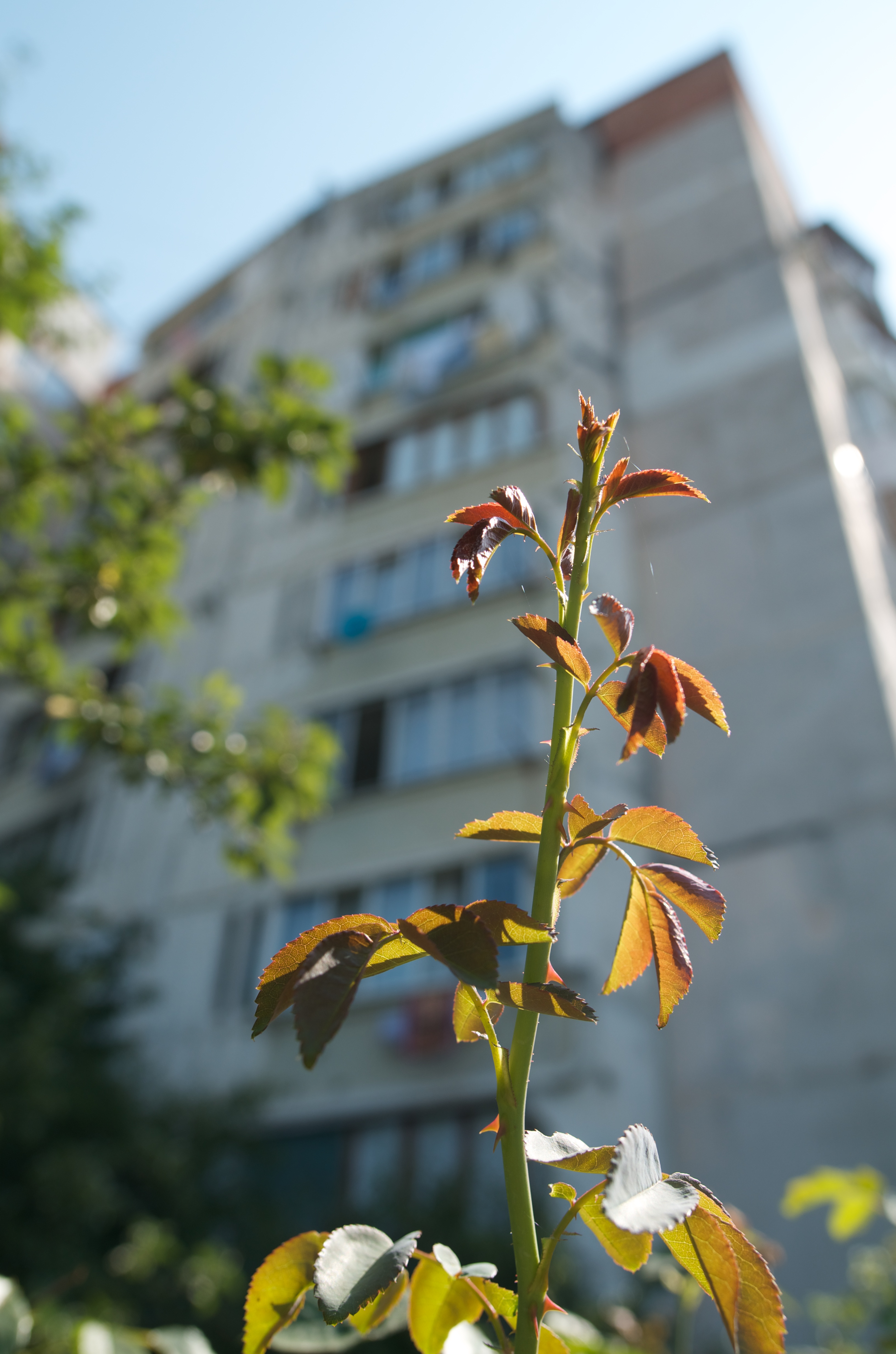

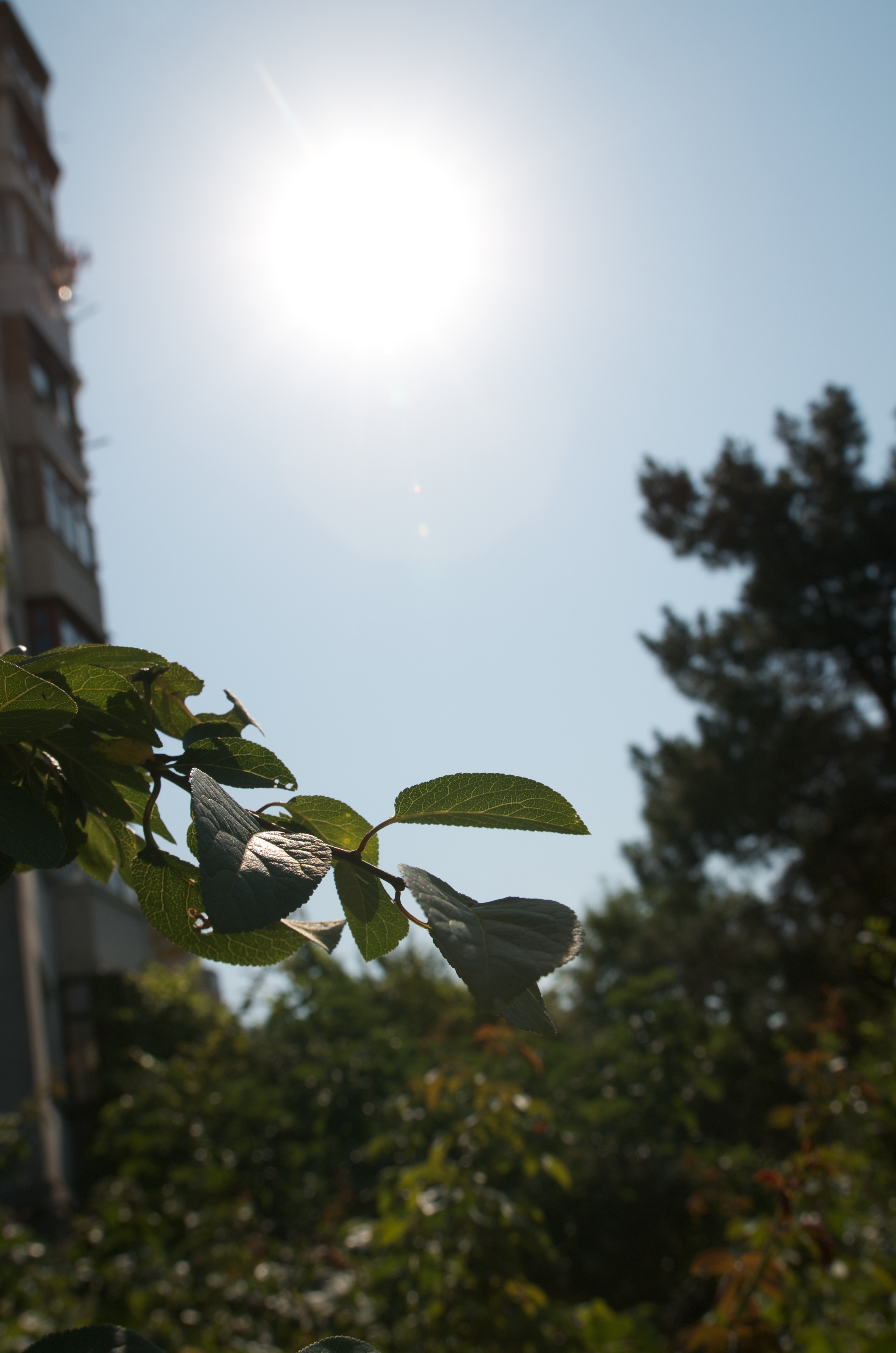

Про Сигму 20/1.8.
Не моё !!
Полноразмер, из рава, без обработок.
Отзыв того, чьи фотки:
[quot]Довелось с Sigma 20/1.8 - кроме конструктива у меня к этому объективу претензий нет, резкий уже на 1.8, контровый держит очень хорошо, буду дома выложу фото. Я его на кропе юзал, но читал многие на ФФ берут и довольны. По конструктиву - уже писал в соседней ветке - тупое переключение А/М, объектив отверточный, чтобы включить ручной фокус нужно выполнить два действия, потянуть на себя кольцо фокусировки и переключить рычажок на камере, в общем быстро это сделать сложно. еще одна вещь - слышно как срабатывает диафрагма, правда мене давали б/у пользоваться, может просто человек его ушатал.[/quot]
Я бы Сигму взял. У неё картинка интересней, да и светосила тоже.
