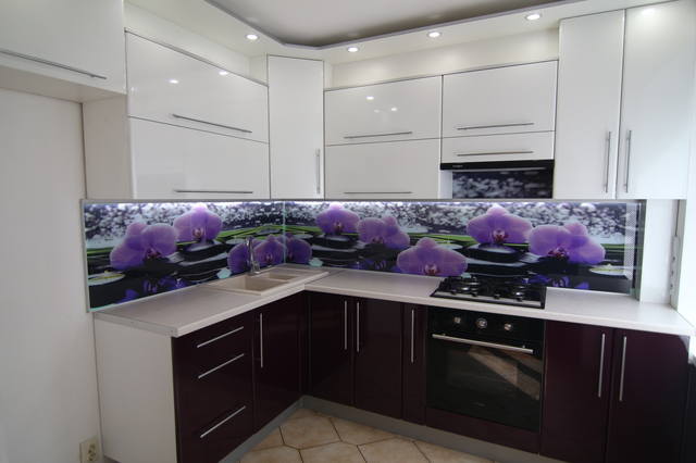

Валерий,спасибо!
Я все же хочу уточнить, я не риэлтор, мне не квартиры продавать, я мебель делаю, и нужно качественно снимать свои работы. Вот например просил товарища когда-то,честно говоря даже не знаю на каком фокусном этот кадр, и чем вообще снималось, тогда еще не вникал, но и то все не влезло:
Re[Krutik17]:
Предположительно это была Tokina 11-16,первой версии.
