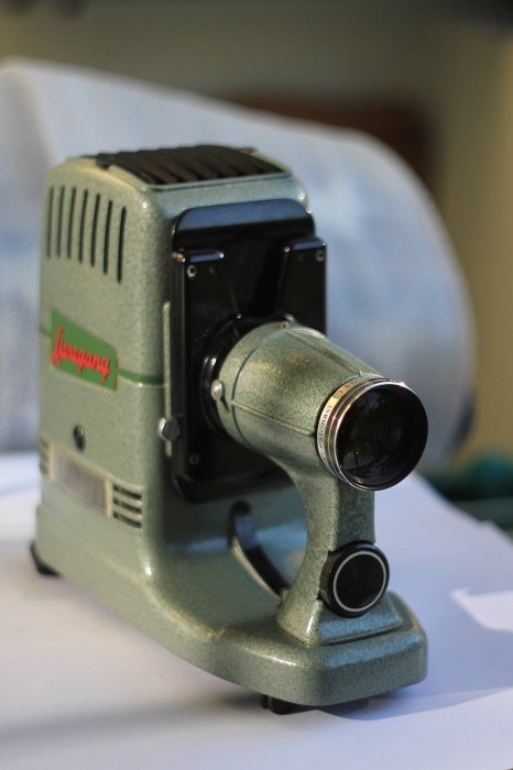

В качестве источника света вполне можно использовать диапроектор.
Только выкинуть объектив из него и светить на несколько слоев чего-то матового, иначе светлого пятна в центре кадра не избежать...
Спасибо, отличная идея! Как раз и устройство похожее имеется! Как я сам не догадался?!:)
Понял, попробую. В моём проекторе стоит галогеновая лампа. Подойдёт?
Re[Robson]:
Родная лампа как раз и пойдёт самым лучшим образом.
Объектив выбрасывать не нужно, никаких пятен не будет.
Объектив можно расфокусировать, как Вам нравится, можно на него одеть баночку от йогурта. Попробуйте сами.
А у гелиоса разрешение к краям падает не ступенькой, а плавно. Т.е. это не лучший выбор.

В Вашем случае может вполне хватить и гелиоса.
Понимаете, если имеется групповая фотография, скажем школьная, то лица людей ка краю кадра будут не резкими.
Если в центре кадра пара лиц, то падение разрешения не играет роли.
Попробуйте. Если не подойдёт, то можно найти другие варианты.
Просто у меня большой выбор объективов, в т.ч. с высоким разрешением, поэтому гелиос для такого применения я бы не выбрал. Может я излишне придираюсь, это только моё мнение.
Вы сами пробовали с проектором? Реально получилось?
ЗЫ после баночки с йогуртом света будет почти столько же, как и с экраном смартфона... КМК...

А Вы пробовали без объектива, как советуете?
Баночка- это образное сравнение. У меня есть матовые стёкла.
Кстати при мощности галогеновой лампы 300Вт и баночку просветит аж бегом.
Конечно, если у вас там баночки не деревянные делают :D .

Я многое перепробовал... И проектор бы не рекомендовал даже без объектива - очень плотное матовое стекло (несколько) нужно, чтобы в центре пленочного кадра не увидеть источник света... Лучше всего, когда на матовое стекло светит источник света без каких либо объективов и конденсоров...
Кстати, в каком диапроекторе 300 ватные галогеновые лампочки применяли? Мне больше 150 Вт как-то не попадались...

Вы можете применять источник света, какой нравится. Я использую то, что я знаю и то, что имею.
Вопрос о 300Вт проекторах я понял. Отвечу в тон. Если не знаете, то читайте литературу по фотографии. ;)
Теперь по существу, лампа 300Вт стоит в диапроекторе, снимок (мой, не из интернета) которого я поместил чуть выше.
Есть и много других, например в разных моделях Pradovit от Leica, у Kindermann, Rollei... У меня где- то в подвале лежат ещё кое- какие в т.ч. Ляйковский диапроектор то- ли 250, то- ли 300Вт.

У меня в подвале где- то лежит автоматический проектор Leica Pradovit P 300 и в нём ГАЛОГЕНОВАЯ лампа 250Вт.
С 300Вт есть тоже проекторы, я просто не могу точно вспомнить, много их прошло.
