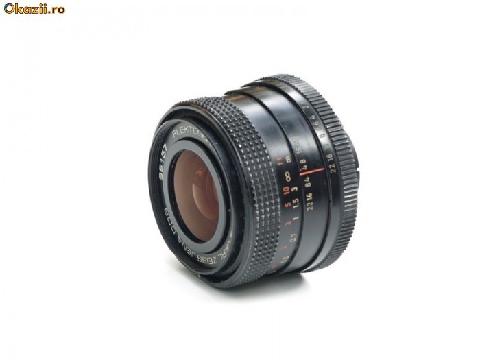

нашел данный объектив, вот в таком состоянии:
собственно как я понял нет кольца с контактами что бы в дальнейшем можно было использовать переходное для Canon EOS, можно ли где-то найти данное "дно" объектива и вообще есть ли смысл его восстанавливать ?
Вы уверены, что оно должно быть?
спасибо за ссылки ниже, да он именно в таком состоянии, я так понял он полностью механический, т.е. его просто посадить через что-то подобное ?
http://foto.ru/betwix_adapter_m42_-_canon_eos.html
или нужен другой переходник ?

Фишка в том что у меня винтиков нет от него,в общем тогда найду на работе винтики соберу его, посмотрю как вообще плавность фокусировки,+ всё таки простой вопрос, кольцо переходное то что я ссылку выше кидал,подойдёт или нет к нему.
p/s:может конечно ламерские вопросы задаю, но я с механикой никогда не работал, только цифра и современная оптика.

насколько я вижу, все необходимые части присутствуют их надо просто собрать в одно. Я бы мог разкрутить свой и показать пошаговую инструкцию, но мне лень. тем более что такая инструкция в сети есть, поищите.

У ТС относительно старая модель Флектогон-авто, нет обозначения МС и замечание про контакты непонятно, не версия Практикар же или электрик. Но при таких ценах любой ремонт будет сильно дешевле.

на фотке отмечены КРАСНЫМ винты которых у меня нет, и ЗЕЛЁНЫМ непонятные отверстия, не знаю должно быть там что или нет

Вот тут с контактами - Flektogon electric
Тот самый электрический
Еще можно посмотреть это - http://forum.mflenses.com/viewtopic.php?t=34863

понятно,значит там шторок нет которые диафрагму меняют, в общем глухое дело...
Re[MaximusHELL]:
по-моему все у вас нормально, надо просто собрать линзу.
Re[MaximusHELL]:
Насколько я могу судить, либо с объективом все в полном порядке и не хватает только винтиков, либо там отсутствует рычаг привода диафрагмы, на который нажимает фотоаппарат во время снимка. Сама диафрагма находится внутри и, если туда никто не лазил, должна быть в полном порядке. Отсутствующие рычаги, в принципе, довольно просто изготовить при наличии простейшего токарного станочка.

На кенон такая линза встанет, через переходник что на ссылке без проблемм, прыгалки там нет но должна быть кнопка автоматическое переключение диафрагмы или ручное, надо поставить на ручное и все будет работать
