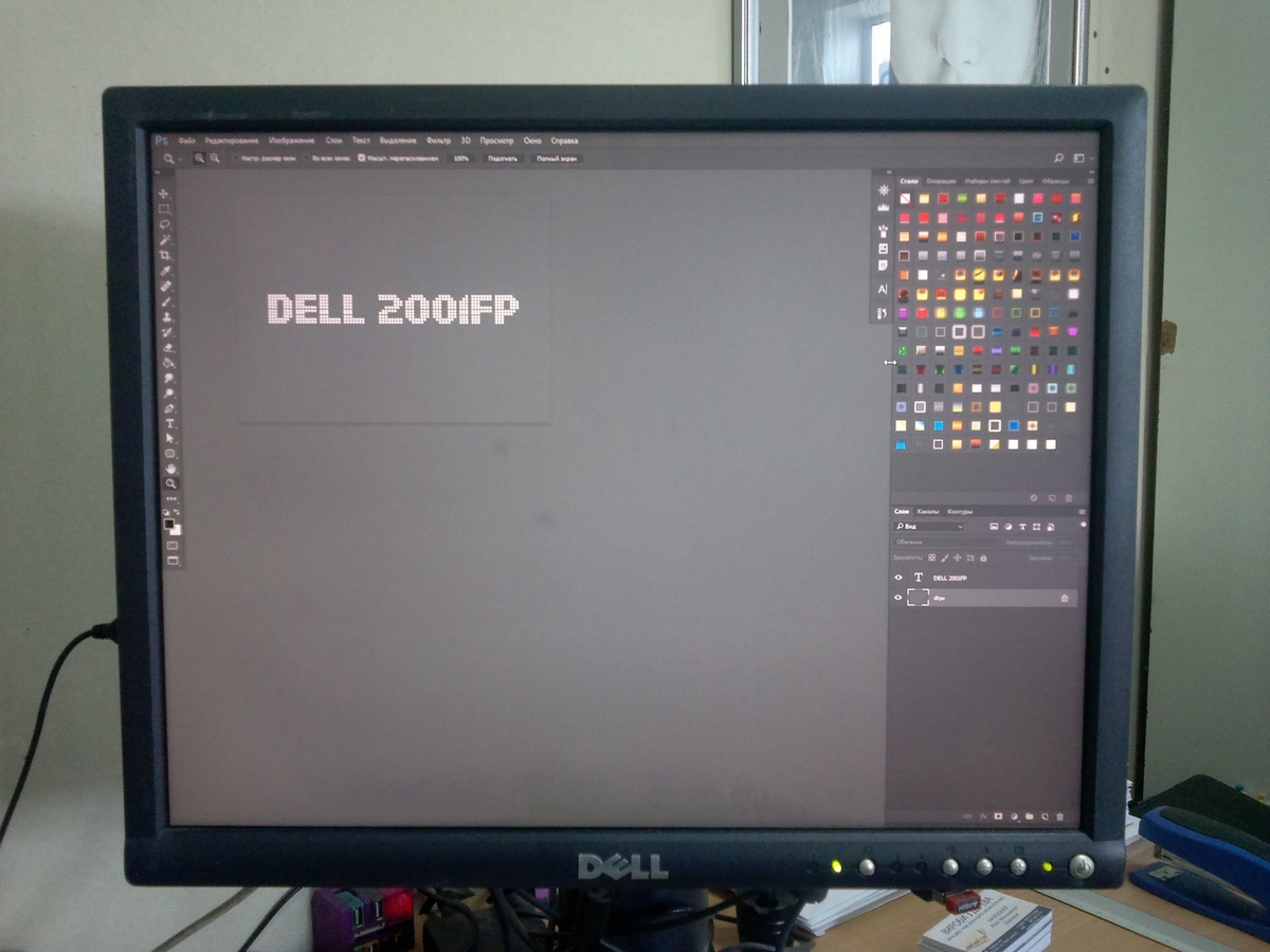

Вот где настоящий старичок.
Все эти ваши 2006-года :D
Ахахах
Видите пятна? Вот по этому и меняю :)
Ахахах
.jpg[/img]

А что требования к цвету изменяются с годами?
Напомню, что я работаю на мониторе 2002 года. Выше была фотография. На нем пошли пятна, поэтому нужно менять.
