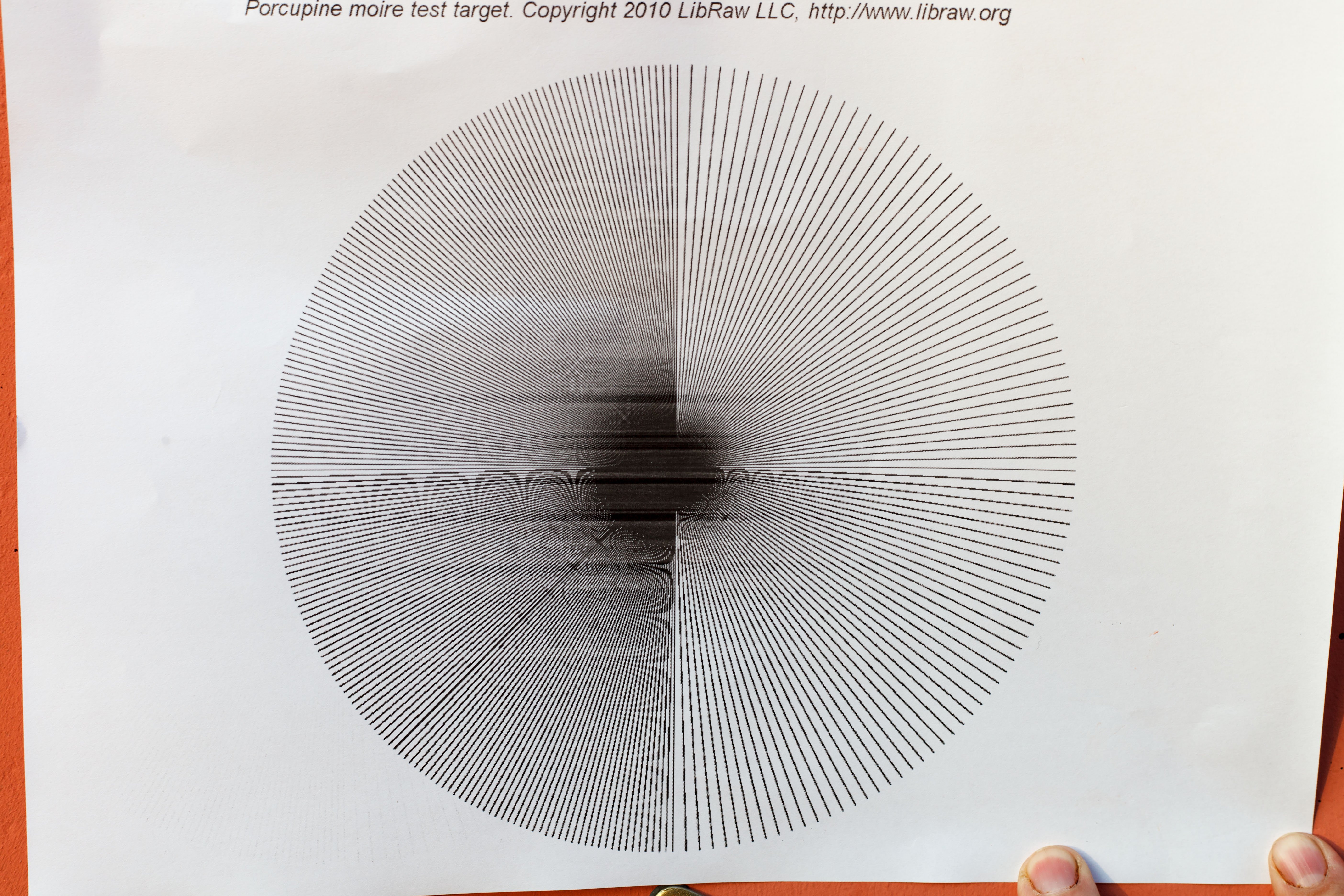

понятно, нет рава, а есть неизвестно как сделанный dng, который в равтерапии конвертируется разными демозаиками с разным подавлением ложных цветов почему то в совершенно одинаковые джипеги. Я распечатал эту мишень, сфоткал в раве и сконвертировал в АКР. Даже намека на разноцветье не обнаружил ни на одном этапе. По клику можно выйти на полноразмер. Теоретические выводы статьи кардинально разошлись с реальностью жизни.

понятно, нет рава, а есть непонятно как сделанный dng, который в равтерапии конвертируется разными демозаиками с разным подавлением ложных цветов почему то в совершенно одинаковые джипеги. Я распечатал эту мишень, сфоткал в раве и сконвертировал в АКР. Даже намека на разноцветье не обнаружил ни на одном этапе. По клику можно выйти на полноразмер. Теоретические выводы статьи кардинально разошлись с реальностью жизни.
Насколько я понял, там весь смысл в том, что это синтетическая картинка, не зависящая от свойств камер как таковых. И я не нашёл откуда её скачать...

Если бы Вы статью до самого-самого конца дочитали, увидели бы ссылки на РАВы мишеней. ;)
Вот же они:
Неразмытая мишень - http://www.libraw.su/data/porcupine.dng
Раз-мытая мишень - http://www.libraw.su/data/porcupine-blur.dng

это не равы, а рукотворные dng, сделанные в какой то проге, и сильно смахивает - некорректно
Re[Voyager_]:
от: Voyager_
Даже представить себе не могу, что в Вашем понимании есть DNG, и в чём по-Вашему его некорректность. В том, что результат его обработки на целочисленных конвертерах гламурнее выглядит?

Вы поняли как он его сделал??... в статье ни слова про фотографирование мишени. Зацените цитату автора - "...DNG построен без противомуарного фильтра т.е. просто копированием значений соответствующего цветового канала исходного TIFF-файла в DNG. Из реальной цифровой фотокамеры получить такие данные практически невозможно..." То есть, чел искусственно создал загадочными манипуляциями нереальный dng, после чего последовали обсуждения неких ужасных эффектов, которых я на своем 2 часа назад полученном настоящем раве в упор не увидел... хотелось бы понять - что мы тут обсуждаем после этого??
Re[Voyager_]:
как младенец, чесслово...
вот есть у вас, скажем, линейка? вы измеряете ей охват своей талии: «о-о-о... сегодня — 97 сантиметров!» потом вы встаете на весы: «104 кг» а давление вашей крови...
кошмар!!! кто-то искусственно создал нереальные эталоны, после чего вы нам всем будете пытаться объяснить, что с вами всё в порядке?)))
измерительные «линейки» всевозможных видов существуют бессовестно давно. настроечные телевизионные таблицы, измерители разрешения никого не удивляют. у меня где-то валяется линейка, с помощью которой можно измерить LPI печатного растра.
данная розетка - из того же ряда линеек. идеальная векторная картинка, существующая в памяти компьютера в смоделированном виртуально виде, «не содержит» видимых артефактов — муаровых волн. но на практике такое изображение создается при помощи растров. при наложении одной упорядоченной структуры на другую всегда образуется муар. и вопрос в том, чтобы накладывать так «удачно», чтобы артефакты (шум) получались наименьшими.
что плохого в синтетических тестах? я тут ЦАП выбирал. так там тестов немеряно напридумывали. и всё какие-то синтетические синусы, импульсы, прямоугольники... в музыке такое шиш услышишь. но ведь меряют ими всякое, выводы делают: это лучше вон того...
договориться о терминах, задать систему координат, выбрать систему аксиом — первейшее дело. значит, если по-вашему, эта «линейка» плоха, то докажите это и предложите свой вариант объективного сравнения.

Я же русским языком написал, и в статьях о том же написано, что наиболее нагляден: Тест на синтетических мишенях. Они что (мишени) - для каждого демозаика и конвертера разные? Если я не ошибаюсь ;) - для всех одно и то же. Результат только разный. Наглядно демонстрирующий точность обработки.
Re[Kuvaldoff]:
от:Kuvaldoff
После статьи был один довольно точный комментарий. Автор отрубил антимуаровый фильтр (непонятно - насколько корректно), после чего получил на изображении цветовые частоты (муар), на обработку которых демозаики в принципе не рассчитаны (их нет на реальных фото!) и занялся обсуждением - как их демозаики давят... Это типа обсуждения частот выше частоты Котельникова, если их начать учитывать - абсурд в общем, а не точность обработки. Бессмысленно обсуждать точность обработки демозаиков на цветах муара - на реальных фото их давит фильтр.
Re[Voyager_]:
от: Voyager_
