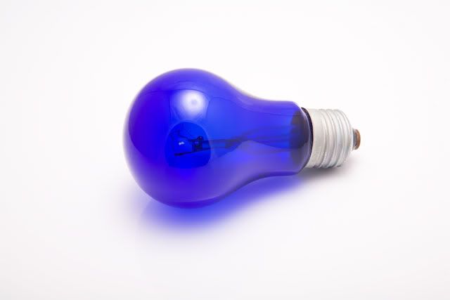

Re[LeshiyOT]:
от:LeshiyOT
Вот такая паразитная засветка и отражения на лампочке в лайт кубе. Подскажите, какой фотостол достоин внимания? (только не самоделка)
Стекло лучше снимать с контровым светом, а металлическую составляющую подсветить отражателем (лист бумаги).
Касаемо столов, Манфротто неплохие, достаточно жесткие и приятные в работе, если есть больше денег, то Foba.
Китайские Фальконы и т.п. болтаются, пластик при тяжелых предметах проваливается, и сам пластик слишком тонкий и прозрачный, с равномерной засветкой фона тяжелее.
И по возможности учитесь снимать без лайт-куба, это всё от лукавого.
Re[Pribora]:
от: Pribora
Да-да. Уже не один раз писал об этом. Лайт-куб хорош только тогда, когда надо на выезде отстрелять 1000 предметов по 3 копейки :) И то мне вот в этом случае проще с софтом и отражателем работать, ибо если что-то - то софт можно за секунду чуть повернуть-подвинуть, а в лайтбоксе неудачное положение рефлекса уже быстро не исправишь...
И, честно сказать, когда пару лет назад я себе покупал 80х80х80, то думал, что он мне пригодится как некий инструмент для быстрой съемки без заморочек, а оказалось, что то, как он себя ведет, меня радикально не устраивает, даже для съемки за 3 копейки :) Т.е. быстрая съемка без заморочек у меня лучше получается с софтами :)
