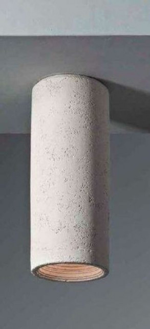

Друзья, подскажите, как правильно снять допустим 10 разных спотовых светильников, под небольшим углом, чтобы было видно что там свет внутри, так чтобы на всех разных светильниках эта область внутри была одинаковой при перелистывании их? светильники будут стоять на столе. Ещё при пробных фотках, вышли неправильные пропорции, то есть верх больше чем низ, а на примере ровный цилиндр.
Re[Pavel"Myth"]:
Pavel"Myth", всегда пожалуйста!)
DimaCrow, чтобы было видно свет внутри, нужно убрать весь остальной свет, который может быть в помещении, включая завешивание окон, оставить только ваше импульсное освещение (с выключенными пилотами) и свет светильника, и снимать это всё на длинных выдержках (я бы начал с 1/2 секунды и дальше двигался от результата). Разумеется, со штатива, и крайне желательно - либо с пусковым тросом, либо же спускать затвор с компьютера, к которому подключена камера.
"Чтобы область внутри была одинаковой" - что именно это значит, геометрически одинаковой, или по степени освещённости? Если геометрически - ставьте светильники в одну и ту же точку на столе (можно метку поставить бумажным скотчем или изолентой) и не меняйте положение камеры на штативе. Если они разных размеров, а нужно, чтобы выглядели, как будто бы одинаковых - тут чуть сложнее. Либо уже оставлять эту задачу на пост, либо при съёмке подгонять на глаз. В Capture One есть функция полупрозрачного наложения изображений при просмотре - это может быть очень полезным для решения такой задачи.
Одинаковыми по степени освещённости - ну просто экспозицию не меняйте, если лампочки одинаковые - будет и освещённость одинаковой.) Но в силу специфических особенностей отдельных светильников из опыта я бы всё равно менял немного экспозицию из своих вкусовых предпочтений - пусть по факту она будет несколько разной, но сами снимки в серии будут смотреться "ровнее".
Чтобы были нормальные пропорции - снимайте на "длинный" объектив, что-то типа 105 мм. Если и эта геометрия вас не устроит, можно дополнительно чуть скорректировать искажения на посте, но с вероятностью 99% там и при съёмке всё будет отлично.
