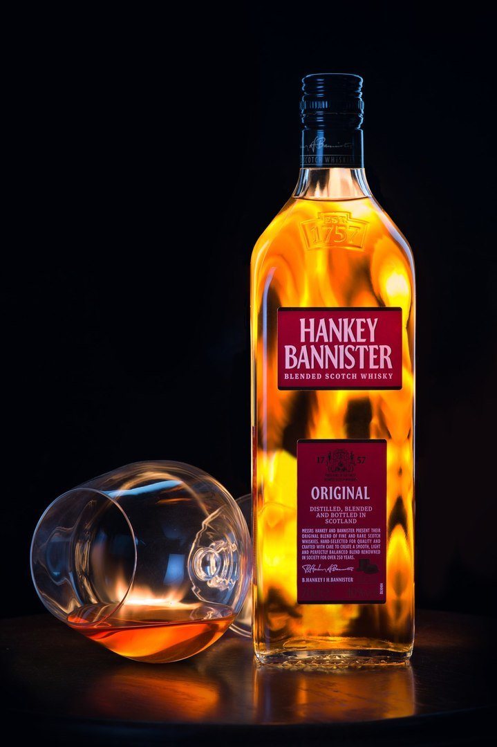

парабола 170см между бутылкой и камерой
Простите, не уверен, что понял, что за парабола. Из чего? И какое фокусное у вашего объектива, и сколько расстояние между ним и бутылкой было?
Жаль, что на вашей этикетке нет блестящих элементов, или, если буквы "золотые", то это не понятно, не горит "золото". А это как раз то, что в моём случае — самое важное. А просто бумажную этикетку равномерно легко осветить.
Re[iTuner]:
от:iTuner
у вас явный разрыв по яркости между боковыми источниками и отражатель не спасает, нужно менять расположение источников, диффузоров и отражателя
бумажные этикетки легко отдельно подсветить, зеркально отражающие нужно заполнить градиентным отражением с низким контрастом без явных провалов
А, это если вы на "Amatore" посмотрели, то не смотрите. Я её просто показал как пример, что у меня много чёрных бутылок с глянцевыми этикетками. А эту я снял примитивной схемой с одним жёстким источником (слева) и с отражателем справа. Больше так не делаю.

Всем привет! Обещал поделиться тем, что получится. Рассказываю.
Напомню, что мне нужен был какой-то полукольцевой отражатель или рассеиватель, который можно было бы легко и быстро устанавливать и убирать. Быстро - значит, в течение нескольких секунд, так как каждую тёмную бутылку приходится снимать двумя кадрами — с отражателем и без — с последующим наложением одного на другой в Фотошопе.
Итак, сделал отражатель из теплоизоляции в рулоне шириной 1 м и толщиной 10 мм. Длина рабочего отрезка рулона в моём случае при дистанции съёмки 1.5 м (объектив — 90 мм ЭФР) получилась метра 4. Изоляция такая, которая сделана из чего-то белого вспененного и с одной из сторон покрыта отражающей фольгой. Использую я, конечно, белую (внутреннюю) сторону.
Алгоритм следующий. Край рулона цепляю большими канцелярскими зажимами за край левого стрипбокса; отхожу, разворачивая рулон, и встаю таким образом, чтобы левая рука придерживала середину рулона над объективом, совмещая с ним проделанное в отражателе отверстие, а правая рука загибала оставшийся отрезок за край правого рассеивателя.
Вспышка, предназначенная для освещения передней части этикетки, стоит на полу под бутылкой и на отражатель светит через рефлектор типа "горшок". Пробовал без него — получаются лишние тени и блики от слишком широкого угла освещения.
Затвор, естественно, — на автоспуске, так как обе руки заняты. Сделал кадр — свернул рассеиватель — отцепил от стрипбокса — сделал второй кадр без передней подсветки (если надо).
Мне кажется, результат получается неплохой:
В случае, когда я устанавливаю два одинаковых рассевателя по бокам (такую схему использую для некруглых бутылок и для пивных банок), беру отрезок изоляции около двух метров, так как расстояние между рассеивателями — 1.8 м. Экспериментируя с изгибом отражателя (просто, держа руками, сгибаю круче-меньше, выпукло-вогнуто), добиваюсь плавного перехода на границах более ярких и тёмных участков.
