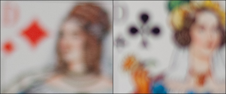

Невозможно говорить о влиянии всего на всё.
А потому:
10 сенсор один и тот же - кроп.
20 на нём попеременно два объектива с
30 одинаковым фокусным
40 одинаковой светосилой или установленной диафрагмой.
50 разным покрытием: EF и EF-S
60 будет ли фон размыт одинаково или объектив EF размоет сильнее?
Пример: Кэнон 35/2 на кропе:
Сигма 18-35/1.8 на 35мм/1.8
За одинаковое положение камеры и фона не ручаюсь совсем.
Примеры взяты только для иллюстрации.

Усаживаемся поудобнее.
Потрясающе.
т.е. картинки выше не имеют ровно никакого смысла.

Re[Superka]:
Картинки хорошие, но там откуда они взяты, было лишь описание характера боке - приятное, жесткое и т.п.

Такая огромня разница интересна!
Возможно разные объективы по разному моют фон - некоторые резко начинают замыливать фон по росту расстояния от точки фокусировки, другие более плавно уходят в нерезкость. Собственно наверно поэтому и есть понятиe "разное боке".
Но я таких опытов не ставил, а только наблюдал что менее резкий кит УАы 18-55 дает слегка заметно большую ГРИП на 50мм (на ките это ~53-54мм) чем резкий фикс 50 1.8.
В принципе это объяснимо.
