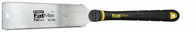

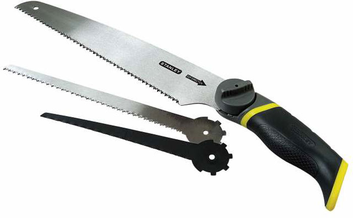

а что обычные ножовки уже отменили?

Насколько я понял речь идёт о "лёгких работах в доме и саду".
Зачем здесь производительность? Куда торопиться? Нужно наслаждаться общением с садом, медленно "смаковать" каждую спиленную веточку.
А так сразу взять и почикать всё электро-ножовкой - это не серьёзно.
К тому же, движение - это жизнь.
Или что? У автора уже пальцы скручены падагрой, а на ногах войлочные ботинки "прощай молодость" на молнии?

Ну что же вы так сразу. Пальцы скручены, ноги в войлочных ботинках. У всех разный стиль жизни. Для кого то это удовольствие, а для кого то это просто необходимость, которую хочется побыстрее завершить и заняться чем нибудь более интересным.

Там каждый год только сотня метров изгороди из сирени нарастает. Пока ее ножовкой в позе не пойми чего попилишь - руки отвалятся. А она не одна!

Вы такими пилками обрезку яблони делали?
