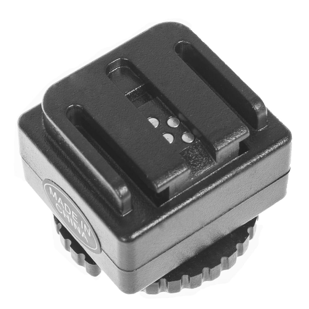

Так, в итоге, можно вспышку которая на фотках выше поставить на башмак синхронизатора который к canon подойдёт, так чтоб работало и без клея, пускай даже и с матом?
Ручной режим меня полностью устраивает, мне вего-то их надо поставить на стойки, настроить один раз, и сверкать ими пока не здохнут.

Итак, приехал переходник tf-324, поставил на камеру, вспышка не срабатывает. Может как-то не так делаю. Просто поставил переходник на камеру сверху вспышку, в режиме M пробую и нифига, пробовал на canon 5d и 50d. В меню камеры по понятным причинам вспышка не обнаруживается. Подскажите если что не так сделал. Переходник точно такой как на картинке выше
Re[laughingman]:
laughingman, в ноге вспышки есть микровыключатель, как на первом фото?
Как раз напротив выемки в адаптере:
Если есть, то как и во вспышках Sigma, когда вспышка не на камере, или когда есть выемка, микровыключатель отпущен (и замкнут) и тем самым блокирует работу синхроконтактов ноги. Когда ставите вспышку на камеру Minolta или Sony, то микрик нажимается (размыкается) и разрешает работу вспышки на камере.
Думаю, если чем-нибудь заполнить выемку на адаптере, то вспышка должна работать.
Попробуйте замыкать контакты 0 и 1 в ноге вспышки с нажатым и отпущенным микровыключателем.
Но выемка будет нужна, когда будете использовать режимы S1 и S2 вспышки. И иногда имеет значение выдержка, установленная на камере. В данном случае должно быть 1/250, 1/200 и длиннее.

О, странное дело, на вспышке нет микрика, а в переходнике углубления, только контур на том месте где должно быть углубление.

Эта вспышка чисто мануальная, и у неё всего лишь один центральный контакт. Вроде как, надо замкнуть корпус (т.е. ногу вспышки) и этот единственный контакт, чтоб проверить работоспособность.

Да это так. Хотя действующих контактов там два: 0 (земля) и 1 (поджиг). Два других - пустышки.
И, действительно, проверить можно замыканием контактов 0 и 1.
Такой вспышки в руках держать не приходилось, потому о наличии/отсутствии датчика камеры (микрика) - это была гипотеза, в попытке объяснить имеющуюся незадачу.
laughingman, сделайте вот так:
1) сначала проверьте, срабатывает ли вспышка, когда замыкаешь 0 и 1.
2) подключите адаптер к вспышке и замыкайте на нём контакты 0 (боковой) и 1 (центральный).
Это позволит установить в чем дело - или вспышка неработоспособная или адаптер мешает.
