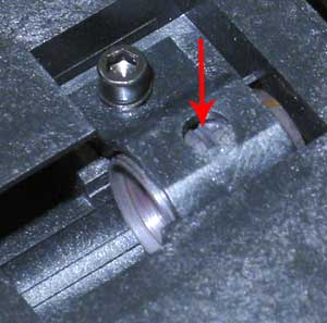

- нам открывается вот такой вид – объектив указан стрелкой:
- ясно видно, что двигая объектив горизонтально, т.е. удаляя или же приближая его к матрице мы можем наводить его на резкость.
- освобождаем винт хомута, которым закреплен объектив. Там внутренний шестигранник, неизвестного мне размера, такого ключа по рукой не оказалось. Но я смог его открутить обычной плоской отверткой подходящего размера, которая плотно вошла внутрь шестигранника. Полностью откручивать не надо, достаточно освободить.

- обязательно пометьте положение объектива! Нанесите на его корпус риску по краю крепящего хомута, и спереди и сзади. Начальную риску сделайте длинной, чтобы всегда можно было понять от какого положения мы начали и к нему вернуться. Движения объектива будут буквально десятые доли мм, поэтому если не сделать отметки, то потом запутаетесь. Риску надо наносить тонким острым лезвием – корпус объектива металлический и плохо царапается. Лучше всего подходит лезвие от канцелярского резака. Хуже – острая иголка. Отверткой пользоваться не рекомендую, т.к. риски получаются слишком толстые.
- сдвигаем объектив чуть вперед, буквально где-то на 0.5 мм. Лучше делать это рычагом отвертки, вставленной со стороны задней части объективам между верхом каретки и объективом. Так легче всего дозировать усилие. Двигать объектив за верхнюю прорезь, которая на нем есть – очень не удобно, трудно дозировать усилие.
- помечаем новое положение объектива короткой риской спереди и сзади.
