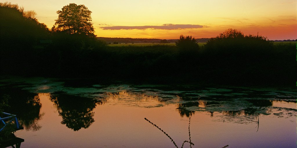

Вот к примеру что получилось. Снимал вечерний вид на закат, но слайд получился сильно передержанным (высветленным) и это не смотря на то, что дал даже экспокоррекцию в -1EV но даже её не хватило чтобы насытить небо красками уходящего солнца. В итоге при сканёжке попытался вытянуть сюжет и сканер не выдержав такого унижения заполосил :) Видно в верхнем левом углу кадра.
