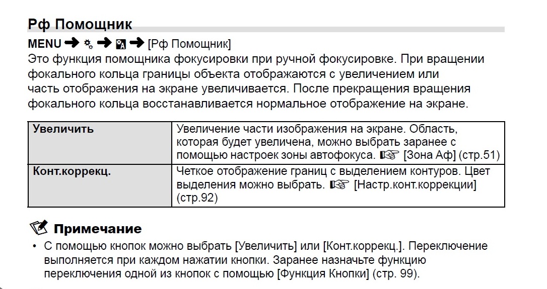

Друзья,рад приветствовать ! подскажите , в первой десятке есть фокус пикинг ?
RE[x_sito_x]:
есть. вот только он помогает почти никак.
RE[x_sito_x]:
от: x_sito_x
Ест, но не очень, или я не подружился с ним. Увеличение наше все если реч идет о мануальниках :)
RE[maksim r]:
пытаюсь понять,в каком пункте меню он находится?
RE[maksim r]:
RE[staritshok]:
от:staritshok
включена эта функция,но контуры не выделяет...может это работает только с родной оптикой ?
RE[x_sito_x]:
выделяет только при ручной фокусировке. с панасоником должно работать.
Ещё в Mark 1 нет желтого, а черный и белый плохо видно, не всегда понятно, что фокуспикинг вообще работает
RE[Andrey-386]:
от: Andrey-386
вполне может быть , что его плохо видно.
RE[maksim r]:
нашел видео в ютюбе , походу кое что я не включил - на видео пикинг очень даже хорошо контуры выделяет.

Добавлю кое что к прошлогодному :) - Когда надо фокусироватся ручками помогает одновеременное включение пикинга и увеличения.
