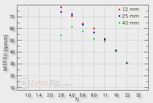

Есть устоявшееся понимание, что на дваждыкропе дифракционный предел достигается при f/8 и дальнейшее прикрывание дырки приводит к ухудшению разрешения. Связано это с размером пикселя и дифракционным пятном. Это описано в статье у Владимира Медведева.
Всё выше описанное касалось матриц и оптики Олимпуса и Панасоника, во времена системы 4/3 (зеркалок). Зеркальная система 4/3 эволюционировала в беззеркальную систему микро 4/3 с другими матрицами.
Оптика Олимпуса линейки Pro для микры, где уже насчитывается 4 объектива судя по графикам MTF показывает необычные результаты:
Не помню каких-либо объективов, максимально резких на открытой)
з.ы. длинный конец только выбивается из трэнда, но это логично.

Оптика Олимпуса линейки Pro для микры, где уже насчитывается 4 объектива судя по графикам MTF показывает необычные результаты.
Не стоит судить про 4 объектива по тесту одного.
Графика резкости 40-150/2.8 пока не встречал.
Я не сказал, что 3 остальных показывают точно такие же результаты как 12-40/2,8
Но, судя по тем графикам, что я смотрел, максимальное разрешение приходится на диапазон f/2,8-4. Со значения 5,6 происходит падение разрешения, хотя это вряд ли сильно заметно по картинке, ибо дваждыкроп с такими стёклами отличается часто избыточной резкостью.
Я встречал в сети и другие графики для этого стекла. Там не было максимума разрешения при 2.8. Это согласуется и с моими экспериментами. Склонен поставить под сомнение данный результат lenstip. Возможно, им достался не очень типичный экземпляр. Я подержал в руках 3 экземпляра. Максимума при 2.8 не видел, разброс параметров наблюдал.
У 40-150pro на длинном конце максимум разрешения в районе 4-х. При 2.8 имеется довольно заметный провал. 12-40 проверял довольно поверхностно.
