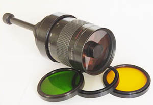

Это объективы сконструированные по оптической схеме Телескопа Ньютона .. впереди - БОЛЬШАЯ линза с наклеенным на нее ИЗНУТРИ маленьким,круглым ЗЕРКАЛОМ посередине... и сзади - ВТОРОЕ ЗЕРКАЛО, большего диаметра.. с ДЫРОЧКОЙ в центре .. свет проходит через первую линзу на большое зеркало сзади и отражается от него на маленькое зеркало спереди а уже от него отражается и проходит через дырочку в большом зеркале к глазу наблюдателя..
во.. завернул ... :) нарисовать это было бы проще ... но надеюсь разберетесь .. :)
Плюсы: Малая длинна при большом фокусном расстоянии
Минусы: Общее хреновое качество, слабая светосила порядкя Ф6 - Ф8, БОКЕ --"колечками" и , (за исключением одного такого от Минолты) , отсутствие автофокуса...
Я в детстве снимал такими МТО 500 и МТО 1000 на Зените .. :) для современной цифры НЕ катит ..
вот такие они:
http://www.rugift.com/images/mto-11ca.jpg
http://www.rugift.com/images/hand_telescope.jpg
схема там системы Максутова-Касергена, у ньютона нет впреди линзы
