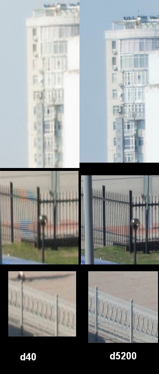

один и тот же сюжет, снятый на 18-55 на разные камеры:
http://forum.ixbt.com/post.cgi?id=attach:20:30456:670:1.jpg
Re[Ustoff]:
Фикс на aps-c супротив зума 1/2,3" :)
Re[Jamster]:
Спасибо за пример. Именно это я имел ввиду. На 6 МП муар и мыльнее картинка, на 24 МП уже намного лучше. :D
