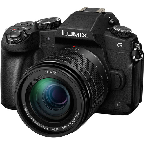

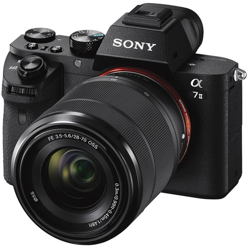

Нужен совет профи — Panasonic G80 vs Sony A7m2
Всего 42 сообщ. | Показаны 1 - 20
Нужен совет профи — Panasonic G80 vs Sony A7m2
Всем привет! Хотел бы совета от профи, что выбрать Panasonic G80 vs Sony A7m2 :?:
Аппарат нужен для съемки блогов в основном в домашних условиях (мини-студия) и для фото в инстаграм. Я — полный ноль и в том и том деле (на айфон снимаю), а хотелось бы высокого профуровня картинки в обоих случаях.
Посмотрев обзоров на камеры, у меня выигрывает панасоник, и в возможностях и в цене. Но может я ошибаюсь.
Заранее всех благодарю за содействие ;)
Re[yarre]:
вопрос бессмыслен без указания объектива, который вы собираетесь вешать на каждую из камер. а вообще под ваши запросы каждая из этих камер избыточна
Re[Кабан Пятак]:
родной объектив, не хотелось бы еще угореть на неопределенную сумму))
избыточность для каждого разное понятие, для меня это "про запас"
Re[yarre]:
те объективы, что на фотографиях, нет смысла брать.
возьмите Sony A7ii + 24-70/4
Re[Кабан Пятак]:
а можете обывателю объяснить, почему лучше так?
Re[yarre]:
объектив повыше качеством, чем тот что на картинке. нет смысла брать навороченную камеру с простеньким объективом. следующий уровень Sony 24-70/2.8, но это совсем дорого и тяжеловато
можете рассмотреть вариант с фиксами Minolta 28/2 и 50/1.4 через переходник
потом докупите родной 85mm 1.8 или 1.4
Re[Кабан Пятак]:
Спасибо за объяснение и рекомендации.
Чего бы я хотел, один раз вложиться и забыть о покупки новых более лучших объективов.
Меня больше удивило, почему в магазине продавец говорил о панасонике, как более выгодном приобритении, ведь ему выгоднее продать более дорогой аппарат. Что совсем паносоник хуже? Ведь судя по функциональности - с тач экраном, 4к и выбором постфокуса - это куда выгоднее. Хотя душой я все равно ближе к сони, но вот карманом ...))
Re[yarre]:
от:yarre
Всем привет! Хотел бы совета от профи, что выбрать Panasonic G80 vs Sony A7m2 :?:
Аппарат нужен для съемки блогов в основном в домашних условиях (мини-студия) и для фото в инстаграм. Я — полный ноль и в том и том деле (на айфон снимаю), а хотелось бы высокого профуровня картинки в обоих случаях.
Посмотрев обзоров на камеры, у меня выигрывает панасоник, и в возможностях и в цене. Но может я ошибаюсь.
Заранее всех благодарю за содействие ;)
смартофона бу за 100$ хватит.
Re[yarre]:
от: yarre
Чего бы я хотел, один раз вложиться и забыть о покупки новых более лучших объективов.
Покупать СИСТЕМНУЮ камеру с китовым объективом и его больше не снимать это...
как бы аналогию поудачнее подобрать. Это примерно как у Вас задача: купить одежду и купить шкаф, где ее хранить. И вместо того, чтобы купить достаточное количество одежды и адекватных размеров шкаф, Вы покупаете на все деньги шкаф размером со стену.... и пару футболок на сдачу из одежды. И тут же заявляете, что больше одежды покупать не собираетесь, потому как уже один раз вложились и больше траты Вам не нужны. Смешно? Вот и нам так же смешно слышать, что человек собирается покупать А7-2 для того, чтобы не снимать с него китовый 28-80...
Понимаете, если уж хотите снимать ОДНИМ объективом, то подберите его хотя бы сопоставимого класса с тушкой, тогда будет максимальное качество / универсальность за минимальные деньги. А не все деньги на тушку, а объектив - какой-нибудь.
Re[yarre]:
от:yarre
Спасибо за объяснение и рекомендации.
Чего бы я хотел, один раз вложиться и забыть о покупки новых более лучших объективов.
Меня больше удивило, почему в магазине продавец говорил о панасонике, как более выгодном приобритении, ведь ему выгоднее продать более дорогой аппарат. Что совсем паносоник хуже? Ведь судя по функциональности - с тач экраном, 4к и выбором постфокуса - это куда выгоднее. Хотя душой я все равно ближе к сони, но вот карманом ...))
Panasonic G80 + Лейка 12-60/2,8-4,0 в этом случае.
Re[MaMoHTuK]:
Многие хвалят 28-70, было 3 экземпляра, один на слабую 3-ку, остальные на 2... Сейчас цейс 24-70, твёрдая тройка или слабая 4-ка, но снимать не противно, а для видео так даже удобно.
Re[yarre]:
Китовый 28-70 к А7 II несветосильный и по резкости слабый. Для видео подошел бы, но лучше при хорошем освещении, хотя у меня его недавно купили как раз для видео, у человека 2 камеры Sony A7s*.
Для видео я бы ориентировался на Panasonic G80 + Panasonic Leica 12-60/2.8-4 или Sony a6000 (нет 4К, зато дешево) + Sony E 18-105/4 G OSS PZ
Re[yarre]:
от:yarre
Всем привет! Хотел бы совета от профи, что выбрать Panasonic G80 vs Sony A7m2 :?:
Аппарат нужен для съемки блогов в основном в домашних условиях (мини-студия) и для фото в инстаграм. Я — полный ноль и в том и том деле (на айфон снимаю), а хотелось бы высокого профуровня картинки в обоих случаях.
Для съемки видео для блога в домашней студии подойдет б/у Canon 600D за 12 тыс. рублей + объектив Canon 50mm f/1.8 за 5000 руб. Итого 17 тысяч рублей.
Кроме этого Вам нужен штатив, светильники постоянного света, микрофон, рекордер.
Советую внимательно прочитать вот эту статью с основами съемки видео.
https://photo-and-travels.ru/kak-pravilno-snimat-video-na-fotoapparat/
В конце - большое видео от видеоблогера Друже Обломов, входящего со своим каналам "Муха не сидела" в ТОП по популярности на Ютубе в России. Он показывает, как создать домашнюю видеостудию за 15 тысяч рублей и объясняет, почему выбирает то или иное оборудование.
Те камеры, что Вы выбрали, избыточны по характеристикам и цене. Их возможности больше нужны для съемки на улице, в плохих условиях освещения и т.п. В студии нет ни динамики, ни плохого света.
P.S. Если будете еще и фотографировать, то замените Canon 600D на Canon 650D - у него лучше фокусировка, так как все точки крестовые.
P.S. 2. Если квартира маленькая, с объективом 50 мм можно не уместиться в кадр, поэтому берите Canon 18-55mm f/3.5-5.6.
Re[yarre]:
a7 III
остальное счас брать от сони бессмысленно
Re[Сергей PAT]:
А вообще, купите книгу "YouTube. Путь к успеху. Как получать фуры лайков и тонны денег" от другого топового блогера рунета Николая Соболева. В ней подробно расписано и про выбор оборудования для видеосъемки, и про продвижение своего канала.
Re[yarre]:
от: yarre
а можете обывателю объяснить, почему лучше так?
Если вы профан, то как и сказали лучше любой не noname смартфон c 4k, остальное лучше в пропорции вложить в свет 2/3 и звук 1/3
Re[HellGerhard]:
от: HellGerhard
a7 III
остальное счас брать от сони бессмысленно
Я взял, пожалел, что переплатил в 4 раза за Тачскрин и слегка возросгую скорость автофокуса/меньшие шумы.
Re[Александр Бейч]:
от: Александр Бейч
Я взял, пожалел, что переплатил в 4 раза за Тачскрин и слегка возросгую скорость автофокуса/меньшие шумы.
4k забыли, 2ка не пишет
А что не надо было это все?
Re[HellGerhard]:
Всё слегка, цена в 2 раза... Сони А7 М-2 сейчас лучшая ФФ камера по соотношению цена/качество. Новое боди можно взять за 900-1000 Евро.
Re[HellGerhard]:
от: HellGerhard
a7 III
остальное счас брать от сони бессмысленно
Ну да - а чего не Панавижн или на крайняк АРРИ Алексу или Ред Драгон с Фазой? Остальное "считаю бессмысленным"
Что за глупости?
