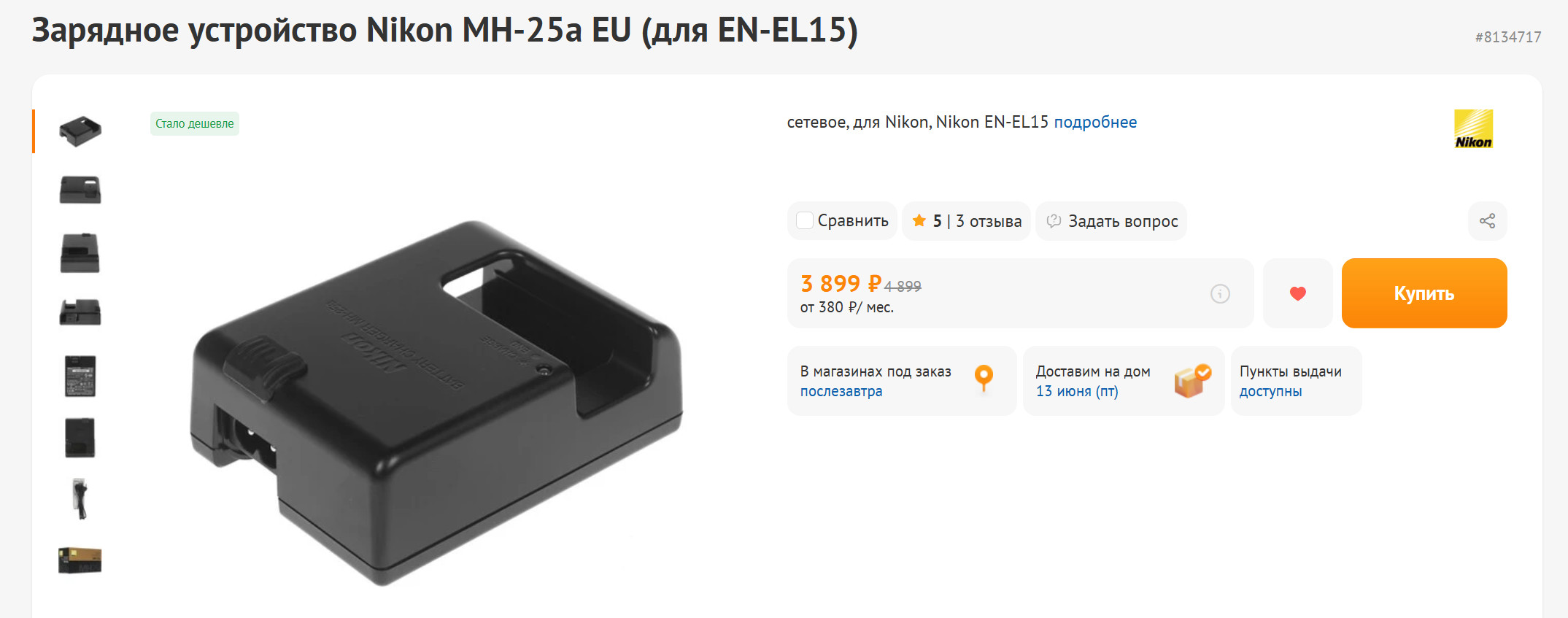

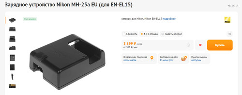

В ДНС немного просела цена на зарядное устройство Nikon MH-25a EU. Может, кому-то надо.

У меня вообще не отображается, что есть в наличии... Жаль конечно... Я с Али уже заказал разных зарядок, посмотрим что там приедет)
RE[Дмитрий (Referee)]:
В Екатеринбурге в наличии, вот и предлагают в ближайших городах.
