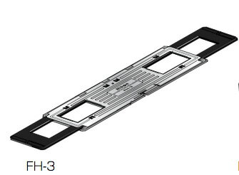

Коллеги, всем привет. Нужен совет обладателей сканеров Nikon, кто использует рамку Film Holder FH-3, вот такую:
Я столкнулся с проблемой, что незначительная часть кадра справа отрезается программой Nikon Scan (другие пока не пробовал), хотя визуально сам кадр в рамке расположен идеально и состояние рамки не вызывает сомнений. На приведенном ниже примере проблемные участки выделены красным. Черная полоса - реальная граница кадра, до которой хотелось бы получать полную информацию.
Вроде режет не так много, а жалко. Спасибо.

пользовался такой, но крайне редко.
на просмотровом-световом столе удобно в рамки монтировать.
не точное вложение кадра, бывают еще межкадровое не соответствует разделам рамки немного.
забей.. :)
автомат подачей удобнее и отрегулировать кадры проще..

Спасибо что откликнулись! За положение кадра и межкадровое ручаюсь - чуть не под лупой проверял. Личная просьба, если эта рамка у вас еще осталась, не могли бы вы при случае проверить?

То что вы указали - это контур от пластиковой перемычки в рамке, которая толще чем межкадровое расстояние на пленке. Ничего страшного в этом нет, при использовании автоподатчика при подгонке картинки к 3:2 намного больше теряется.
Чуть сместите пластиковую рамку относительно стальной, чтобы у обоих границ равномерно было, а то кадр влево уехал.

Спасибо за совет! Методом научного тыка я уже тоже пришел к данному алгоритму. И ещё до кучи заимел SA-21, хотя изначально ехал поменять LS-40 на LS-4000, да вот не срослось. Дело в том, что на моём макинтоше Nikon Scan не запустить, пришлось поставить виртуалку с Windows на Parallels. Виртуальная XP без проблем увидела LS-40 на USB порту, а вот LS-4000 (как и LS-8000) подключается по FireWire, но оказалось, что даже последняя Parallels 10 это не поддерживает. Ставить винду второй физической системой не хочу по ряду причин, так что пока остаюсь на "четвёрке", тем более, что она мне очень понравилась.
