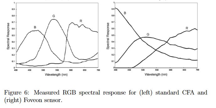

Тут какой-то CFA слева, а справа фовеон. Что видим? На всем участке правее 550 нм у фовеона имеется значимый отклик в зеленом и красном канале, при этом кривые расходятся. То есть, скажем, 630 нм вызовет отклик R=0,50 G=0,32, а 640 при той же интенсивности даст отклик R=0,55 G=0,27. Разумеется, все в условных попугаях, но это не мешает увидеть, что различие оттенков матрица позволит зафиксировать при любом отношении амплитуд 630 и 640 нм.

Вот это "каналы лезут друг в друга" и есть то, что позволяет различить оттенки. В идеале еще они должны лезть друг в друга ветвями с противоположным наклоном, восходящая с нисходящей. Как у фовеона на участке 550-680 нм. Важно да, многое; но главное, чтобы матрица изначально зафиксировала различие. Как эту зафиксированную разницу впоследствии интерпретировать - вопрос второй.

Послушать о чем говорят на видео сейчас не могу, наушников под рукой нет. Беглый просмотр показал, что мы имеем все то же очень популярное упрощение, пригодное для иллюстративных целей в рекламных роликах, но и только. Идеальное разделение, нулевое взаимпроникновение каналов, неизбежно приведет к невозможности различить соседние длины волн. То есть, этот метод принципиально применим только в случае, если мы имеем количество фильтров, равное количеству фиксируемых оттенков (параллельная фильтрация набором узкополосных фильтров; в радиотехнике имеет некоторое применение). Но оттенков миллионы, а фильтров всего три. Однако получить полную цветовую информацию можно даже и двумя, а не тремя фильтрами. Как? Так же, как это делается, к примеру, в курсоглиссадных системах в авиации: принимаем сигналы двух маяков, и по отношению принятых сигналов определяем свое положение относительно маяков. Важно лишь, чтобы характеристики этих фильтров имели противоположный наклон на всем интересующем нас участке спектра. То есть, допустим, один фильтр пропускает 400 нм с уровнем 0,1 и 700 нм с уровнем 1,0, а второй, наоборот, 400 нм с уровнем 1,0 и 700 нм с уровнем 0,1. Тогда из суммы двух сигналов однозначно можно определить амплитуду, а из их отношения - длину волны.
Что же до современных камер, у них фильтры оптимизируют по минимуму затухания в полосе пропускания - идет гонка за маркетинговыми попугаями ИСО. Для абсорбционных фильтров получить минимальное затухание при узкой полосе пропускания сравнительно нетрудно, а вот при заданной форме кривой - сложнее. Отсюда и убогий цвет. Кодак на CFA терял два стопа, нынешние камеры - один...
