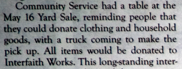

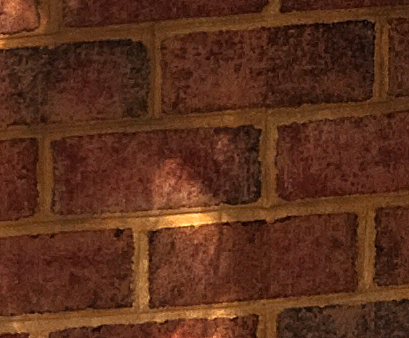

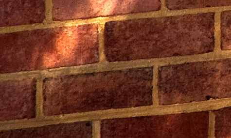

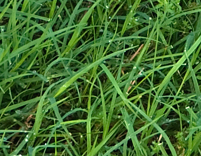

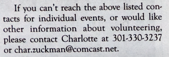

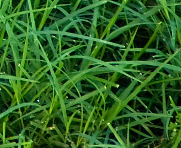

Для тех, кто для определения резкости любит фотографировать "газетки, кирпичные стенки и травку", ниже приводятся:
Все фотографии - кропы со 100% (!) увеличения, снятые на 200 мм (!), при полностью открытой диафрагме (!) :
1. Газета, центр кадра, без какого либо дополнительного шарпа в камере или конверторе:
2. Газета, правый верхний угол, опять же, без какого либо дополнительного шарпа в камере или конверторе:
3. Кирпичная стенка, сфотографированная с балкона, центр:
4. Кирпичная стенка, левый нижний угол:
5. Травка, сфотографированная с балкона, центр:
6. Травка, правый нижний угол:
Повторюсь, это 100% кропы, снятые на 200 мм, при полностью открытой диафрагме. При закрытии диафрагмы, хотя бы на один стоп, фотографии звенят, при закрытии на 2 стопа, звенят так, что можно резать сыр Пармезан :)
