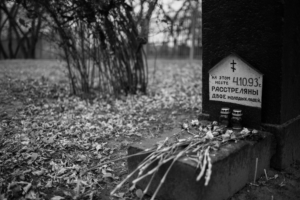

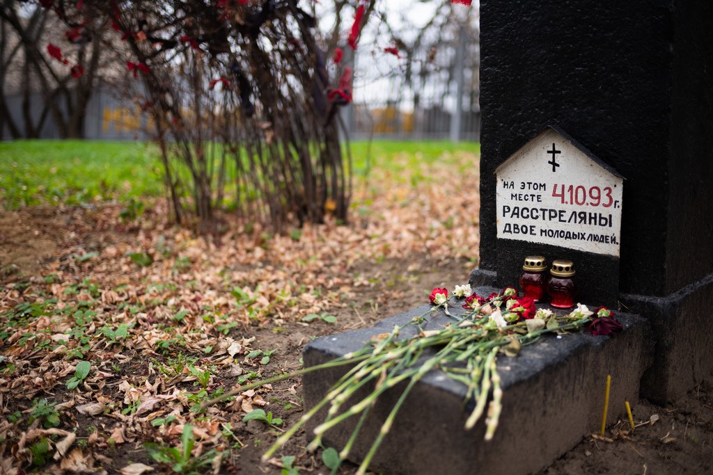

Разница есть, но вопрос в том, будете ли вы ее использовать.
1. У монохрома нет цветового фильтра Байера. Что дает два плюса.
Первый - более резкие изображение, хотя на самом деле это назвал бы не резкостью, а детализацией. На портрете это хорошо заметно в волосах. На цветных фото там будет "каша", потому что точки состоят из трех цветов, а на Монохроме там все пиксель в пиксель. И конечно, отсутствие муара. Все мелкие ритмичные фактуры будут проработаны до мелочей.
Вторым плюсом является минималка ISO 320, потому что на фильтре идут значительные потери светового потока, а тут их нет. Хотя, при съемке в студии это вполне может обратиться в минус. Вы будете ограничены выдержкой синхронизации с одной стороны. С другой стороны, минимальной мощностью импульсных вспышек и диафрагмой. Может получится переэкспонирование и прийдется ставить понижающий фильтр. Какой бы он хороший не был, это в любом случае потери.
2. У монохрома более высокий динамический диапазон. Но, судя по работам на "Магнум", этому форуму и конкретно вашим снимкам в ч/б вам это может не пригодится. Это большой плюс, для тех, кто любит мягкий контраст, как на пленке начала 20 века. Сейчас большинство "убивает" света и тени и вся информация сосредоточена в среднем диапазоне. Старые мастера прорабатывали весь диапазон и даже особое внимание уделяли деталям в тенях. Вот тут Монохром впереди. Если бы им удалось в Монохроме 3 еще поднять ДД, процентов на 30-40, думаю и мечтать было бы не о чем по этому параметру.
Чтобы увидеть все возможности ДД, нужен конечно хороший монитор с периодической калибровкой. И дело тут не только в нейтрально-сером на мониторе, а в распределении контрастов и выборе точек черного, белого. Если на мониторе они будут ближе к центру, то часть информации просто срежет.
3. Из двух Монохромов, однозначно 246, потому как:
а) нормальная батарея;
б) есть фокусировка по ЭВИ, которая очень пригодится, когда вас потянет на винтажную оптику, у которой нет сопряжения с дальномером;
в) выше разрешение и выше рабочие ИСО.
В целом эта камера для людей, которые хотят вытягивать все технические возможности из техники. О jpg можно забыть, только raw. Необходимо освоить хорошо конвертер. Изучить подходы Адамса. Со временем освоить цветные светофильтры.
Для большинства эти вещи не приоритетны, поэтому хватит с головой 240 или 10, с переводом в ч/б, а Монохром будет деньгами на ветер.

Alex хорошо написал.
От себя добавлю что монохром имеет иммунитет к ХА. Не знаю насколько это релевантно в студии — но на плэнере радует.
Оранжевый фильтр даёт заметный эффект. Красный ещё и обеспечивает сдвиг фокуса, но электронный видоискатель позволяет проверить и заранее скорректировать проблему.
Света не тянутся в отличие от М240, приходится снимать с недодержкой и потом средствами конвертера вытягивать.
Высокая чувствительность требует меньшей мощности освещения. Можно использовать источники постоянного света вплоть до свечей.))
Для меня М246 любимый инструмент.Подробнее
