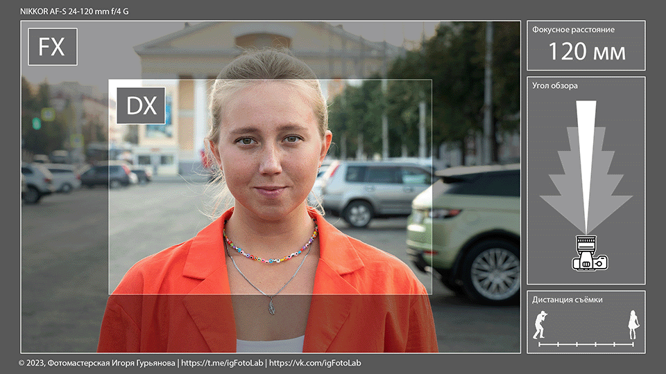

Сделал на обсуждаемую тему специальный пример. Возможно кому-то поможет разобраться.
То есть на первый взгляд правильный ответ - "уровень искажений не зависит от размера матрицы". Но коллеги выше очень правильно подметили, что при съемке одного и того же сюжета на разные камеры (FX и DX) мы будем отходить на разное расстояние, поэтому:
При съёмке на один и тот же объектив при условии одинаковой компоновки кадра уровень искажений на кропнутой камере будет меньше!
Мои примеры в виде более крупных изображений (а не анимированного гифа), если кого-то заинтересуют, можно посмотреть у меня на канале в телеграме (ссылка слева под аватаркой).
Подписывайтесь, кстати

Вообще не в тему ваша гифка. Речь идёт об уровне искажений при одинаковом фокусном, разном расстоянии до объекта и разной площади светоприёмника. Ни первое, ни второе, ни третье ваша гифка не демонстрирует. Я думаю, что всё это "блаблабла" исключительно ради "мой телеграм" и "подписывайтесь.
Re[RFT]:
Ради этого "блаблабла" я специально искал объектив (это не мой), вёз на съемку модель, а потом весь вечер вырисовывал в фотошопе эти вот картинки ))
А по сути вопроса. Автор пишет:
Искажения пространства, ведь, в любом случае остаются одинаковыми, независимо от матрицы и от DX/FX объектива? Правильно?
Я на своих картинках показываю, что автор прав и фотки с FX и DX отличаются только кадрированием.
И что здесь не в тему?
Т.е. если на кропе мне важно не размеры, а именно правильный эффект как от 50, то 50 брать и нужно. Просто придется сделать пару шагов назад. А никакие не 35. Я правильно физику понимаю?
А вот тут уже есть нюанс, который многие выше и написали. А я ту же мысль выделил прямо красным, а внутри красного жирным. То есть, сделав пару шагов назад, к которым автора "склоняет" меньший угол обзора на кропе, он получит уже другую геометрию картинки, по сравнению с аналогичной фоткой на фулфрейм.
И опять, что здесь не в тему вопроса автора?
П.с. Не хотите - не ходите в мой канал, но бурчать-то без повода зачем ))
Только то, что автор НЕ прав в своих выводах.
Чтобы не запутывать извилины вот такими маловразумительными картинками, придумали понятие "эквивалентное фокусное".
UPD: полистал канал. Цитатко:
Что нужно от объектива при съёмке портрета?
Чтобы портретируемый выглядел максимально естественно, без искажений пропорций тела. Приемлемый уровень искажений дают как раз-таки объективы с фокусными 70-150 мм. А вот уровень геометрических искажений полтинника не позволяет причислить его к классическим "портретникам".
А на что же тогда тут влияет размер матрицы фотоаппарата?
Поставив полтинник на кропнутую камеру мы получаем угол обзора "как у портретника", но при этом никак не меняем геометрию картинки (по-сути, просто вырезаем серединку кадра)! А ведь это и есть основной критерий для отнесения к группе портретных объективов.
Ну бред же...

Может хотя бы аргументы приведёте? Подскажете в чём ошибка, подискутируем. А то вот так свысока бросить "автор не прав, а вы бред несёте" - ну на это много, прошу пардон, ума не надо )

Спасибо за подробный ответ! Со всем согласен.
Но ведь я написал, по сути, то же самое, просто "с другой стороны" )
Вы пишете про разные объективы (но с одинаковым ЭФР), а я же говорю об одном и том же объективе (т.е. одинковое ФР, но разное ЭФР - и ещё разное расстояние до объекта съемки). То есть ваши и мои слова в данном случае никак друг другу не противоречат )
А вот на канале, в той части что вы процитировали, я, видимо, просто акцент не поставил, поэтому фраза получилась, возможно, с неоднозначным смыслом.

У вас на всех полнокадровых фото кадрирование по грудь, а на всех кропах - лицевые портреты.
Нагляднее было бы, имхо, показать рядом кадры с одинаковым масштабом лица и под ними указать соответствующие расстояния и угол зрения.
Re[Edmus]:
от:Edmus
Да-да, абсолютно согласен. Я именно такой пример планирую отснять в ближайшее время.
С чего бы это ему быть меньше?? И уровень каких искажений вы упоминаете??
