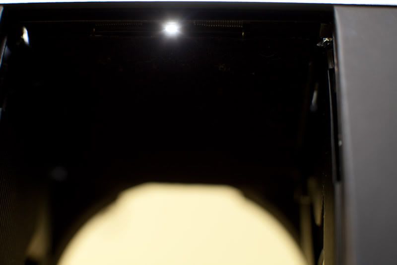

Re
Дабы нефлудить спрошу тут...
А так вот почему светит ток ана длинных выдержках от 1\4 и длиннее...
(это 15 сек). Киев-6с
Белое пятно внизу....
Re[Montana]:
от:Montanaзасветка через видоискатель.

Re[Attar]:
А если шахта стояла с поднятой лупой то через неё наверно...?
Вопрос в догонку зачем на шате стекло с боку?(не с верху а с боку, ко мне к телу с этой стороны)...
Re[Montana]:
от: Montanaда
А если шахта стояла с поднятой лупой то через неё?
откройте заднюю крышку, поставьте камеру на В, откройте затвор и обследуйте с фонариком на предмет дырок и засветок

Re[Montana]:
от: Montanaспортивный видоискатель... не знаю как объяснить :)
Re[Attar]:
Такой же способ фокусировки, когда надо снимать что-то быстро или держа технику на уровне лица. Периодически им пользуюсь, довольно удобно, главное, чтоб вас не смущало перевернутое изображение.

И теперь о засветке через шахту. Таки светит. Сегодня посветил фонариком. Большой точки по центру нет, есть по углам. Лечится это или нет? Шахта - хорошая штука. Она легкая и помогает, когда с призмой не подлезть. Да и не кроет призма весь кадр, чтобы совсем на нее перейти и забыть о шахте.
