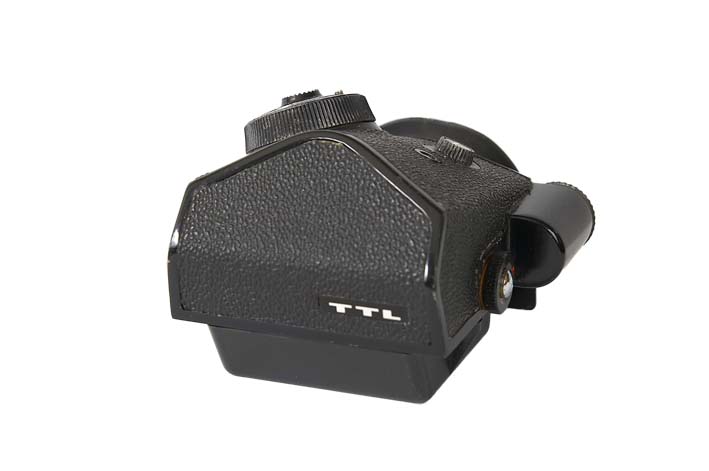

Существует ещё такая вот беззамерная призма. Она значительно светлее.

Моя была 1988 г. А Киев 60 производился вплоть до 2007 года. Причем до 1986 г. примерно выпускался Киев 6С. Так что 1987 это из первых выпусков. Всего к Киеву 60 призм было 3 или 4 модели разных.
Призмы последних лет выпуска выглядят вот так.
http://araxfoto.com/ru/cameras/arax-60mlu/
В них изменен батарейный отсек под современные элементы питания и убран переключатель вкл - выкл -контр батарей. Вместо этого кнопка справа рядом с фиксаторами, которыми призма крепится к камере. При нажатии кнопки призма включается на 30 сек. После чего отключается сама.
