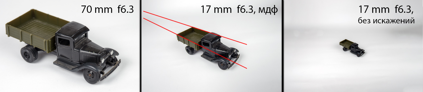

краткое наглядное пособие (моделька только одна, и та в плачевном состоянии, но смысл будет понятен)
в вашем распоряжении фокуснеое расстояние, диафрагма, дистанция съемки.
четкости во всему кадру вы можете достичь либо стекингом, либо увеличением дистанции съемки. либо комбинацией первого и второго. в идеале длинный фокус и стекинг
из того, что у вас имеется, я бы снимал на 50 мм (диафрагма, ессно, закрыта)
почему так?
ниже три кадра без обрезки

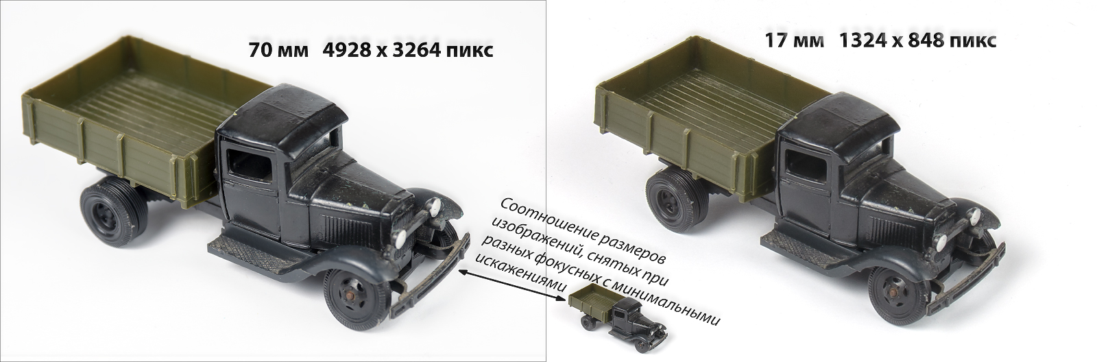

при съемке на коротком фокусе с МДФ (минимальная дистанция фокусировки) явно видны искажения. если так устраивает, то можно и на коротком с МДФ
если искажений хочется избежать, то или фокусное побольше, или на коротком фокусе увеличиваете расстояние до модельки, изображение получится крошечным по сравнению с 50 мм. Но для соцсетей пойдет вполне
т.е. короткий фокус издалека, если еще прикрыть диафрагу (я просто забыл), получится вполне ничего, но маленькое
если надо большое, то с 50 мм раза три-четыре сфокусироваться думаю, будет достаточно. ну и сшить в фотошопе (он сам все сделает, только лучше со штатива)
