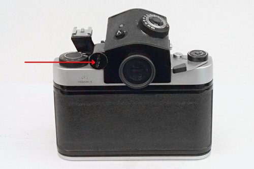

Киев-60 в нормальном состоянии, рабочий. У друга годами стоял без дела. Отсняла на него пару пленок. И после полугода в чехле внезапно потек. Все в масле. Разбирать сама не решилась. Куда отнести в Москве (чтобы не испортили, не подменили детали) не знаю. Посоветуйте, пожалуйста, что делать?
Из Киев-60 потекло масло

Скорее всего потекла батарейка. Открутите заглушку и посмотрите.

Хз откуда. Первый раз его обнаружила всего липкого по периметру (кроме объектива). Сложно было определить источник. Протёрла спиртом, положила обратно.
Вчера проверила: есть масляные следы под рычагом справа и слева под колесом регулировки.

Чёрт! Вы так безаппеляционно написали, что это масло, что я поверил! Какого цвета это "масло"? Если белого, то это 100% потекли элементы питания. Убирается и моется р-ром соды. Если масло, то бензин/керосин/спирт.

Не. Я видела потекшие батарейки раньше)) на Киеве густая, вязкая масляная субстанция. Цвет коричнево-желтый. Думаю, это все же старое масло)
Снаружи убрала. А что там внутри творится и откуда полилось сама посмотреть, разобрать не решаюсь. Смотрела видео, как разобрать, вроде просто. А вот правильно собрать всегда сложнее. Вот возник вопрос "куда отнести?"

Снять пентапризму, снять объектив, открыть заднюю крышку. Внимательно осмотреть откуда текло, если вообще текло. Может достаточно просто протереть тряпочкой со спиртом+ бензин ""калоша".
Но нужна аккуратность, зеркало, матовое стекло и некоторые части просто так тереть нельзя
У самого два 60-х, один 6-й, ничего нигде не вытекло лет за 15.

Надо радоваться , что в фотокамере ещё есть масло, и она работает. Вытереть и фотографировать в удовольствие. Скорее всего натекло от гелиокойда объектива, скорее всего и механизм диафрагмы уже в масле купается, если так. то придётся перебирать и промывать
