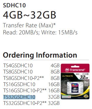

от: SCAT
А что значит обычная? У вас есть инфо какая у нее реальная скорость чтения/записи?
вот так выглядят официально заявленные характеристики
мой вариант выделен - 32GB
получается, что реальная скорость чтения превышает заявленную в более, чем 2 раза

Может чего то попутали или повезло просто, 45Mb/s это больше на TS32GSDHC10U1 похоже... Ну и кроме того, тот же брекетинг при RAF+JPEG это три кадра, общим объемом порядка 70-90Мб, а уж про серийную я и не говорю, а камере надо не просто слить их тупо на карту, а сначала каждую обработать и т.д.
Для X-E2 и тем более X-T1 еще критичнее скорости карт... Не зря X-T1 новейший, самый скоростной формат поддерживает...

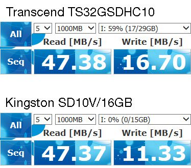

у меня есть еще Kingston 16GB тоже Class 10, и она тоже, насколько помню, была примерно тех же скоростей
как будет время могу CrystalDiskMark потестить обе

запись 15 ни о чем, любая бз/зк затыкается с такой картой, если снимать даже не серией, а часто, раз в секунду например, не успевает сбрасывать с буфера на карточку. Я для себе решил что оптимальный вариант для е2 45/45 сандиска, взял, доволен ) Разница с сандиском ультрой2 чувствуется.

Странно, но ок. Все равно для фотоаппарата важнее скорость записи, а не чтения )

Если часто нажимать на кнопку, даже не в серии, и то затыкается с 15мб/с на запись
