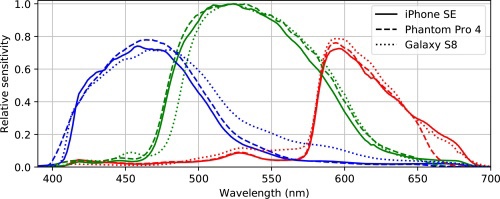

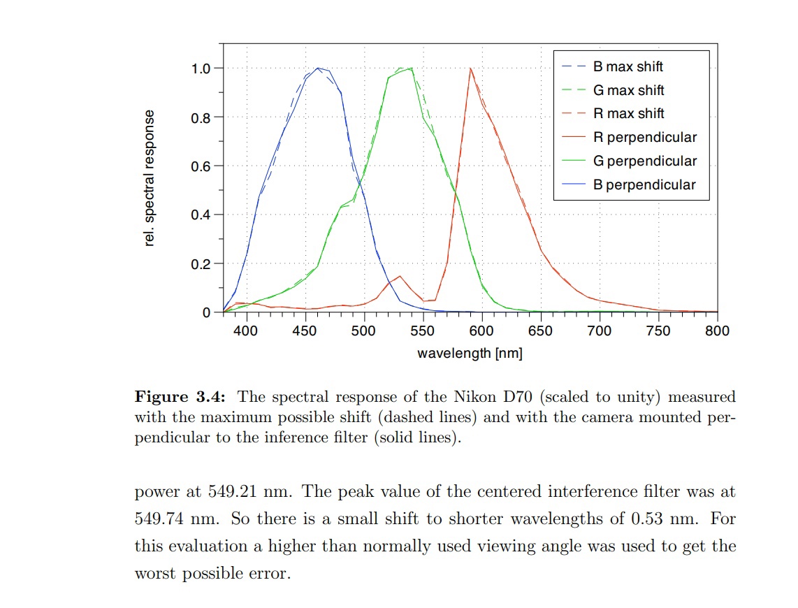

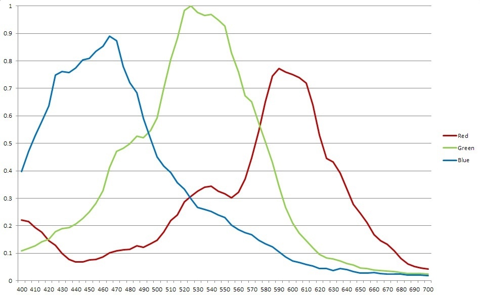

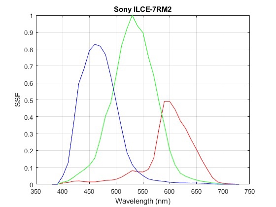

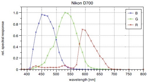

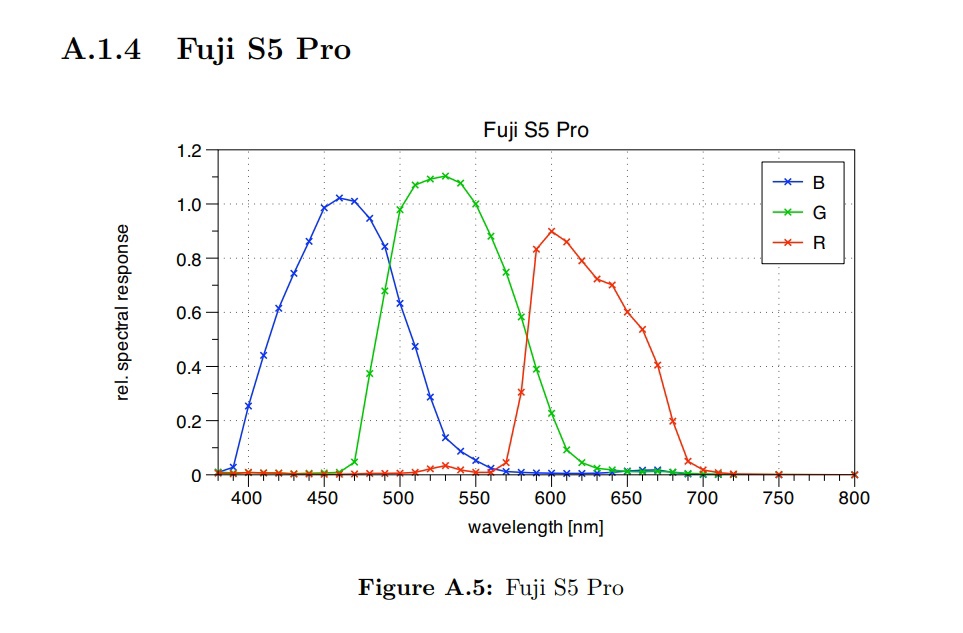

Подарочки Михаилу )
Для слр снимал спектральные данные монохроматором Алексей Дальниченко и этот результат я больше всего на понял )

Сдаётся мне что это не физические спектры цветных фильтров, а уже результаты дебайеризации. или какой то примеси математической обработки. Характер  левой стороны красной кривой показывает что это не физика. а процесс вычитания части спектра для зелёного канала. С этим же связано появление второго красного пика в зелёной зоне.

Это все с ir фильтром
Про какой замер конкретно говорите?  Слр?

Судя по по показанным графикам у d700 избирательность получше SLR будет? Или что это за графики? У SLR в зелёном канале "много" красного и синего. А график фуджа скорее на семисоткин похож. А лучший по добротности фильтр у д70? Да, как так то? :)

Так почти во всех графиках левый край красного и в верхней и в нижней составляющей намекает , что где то здесь проявилась аддитивная операция. Происхождение ложного мелкого пика тогда становится понятным. Дополните красный пик от этого ложного мелкого до своей вершины, и красный максимум становится естесственным, почти гаусовым. ИК фильтр должен оказывать большее влияние на правый край. Но обычно цвет у них зеленоватый, значит вносит искажения и в зелёной области.
RE[МихаилАнтонович]:
Есть два типа ir фильтров
Отражающий и поглощающий
У этих всех камер выше поглощающий
Он долго рубит красный
Чтоб не пропускать ИК 700нм и выше ему надо начать рубить уже на +-525нм чтоб к 700нм и выше ничего не проходило на сенсор
https://kolarivision.com/articles/internal-cut-filter-transmission/
Фишка такого типа фильтра что нету кш от фильтра на шириках
Отражающий фильтр рубит оч быстро но будет кш на полушириках и шириках от самого фильтра(ему нужен угол света близкий к 0)

По графикам можно сказать лишь одно, что они разные.  Какой из них добротнее утверждать невозможно. Они же все приведены к относительным значениям по амлитуде. Есть подозрение , что это не физические кривые, а уже прошедшие некоторую математическую обработку.

посмотрите по ссылке выше спектр фильтров поглощающих и поймете всё
эти замеры сенсоров с IR фильтрами родными и потому так
зачем придумывать про какую то математическую обработку )
я ж сразу обьяснил что это с IR(оно и видно)
RE[Олег Ванилар]:
ну начинает работать фильтр с 525нм и правее. и что? Наоборот. от такого фильтра правый край красного пика должен более резко падающим. А на графиках левый край красного обрубается 540-580нм да ещё с паразитным вторым максимумом пропускания в зелёной области. Откуда он берётся? Я таких спектров у красных фильтров не видел.
Вы смотрите на эти графики но почему то их не понимаете. Там же все просто
"Наоборот. от такого фильтра правый край красного пика должен более резко падающим."
Наоборот оч долго падающим(пологим)и мы это видим по ссылке выше
Распределение красного внутри спектра ir фильтра зависит не от ir фильтра а от плотности cfa. Тут и видно на примере слр что cfa не такие уж и плотные и красный спектр сильно проходит в зелёный канал а зелёный сильно в красный и в синий
Фильтр ограничивает внешние рамки (где и как рубится уф где и как рубится ИК и общая кривая прохождения спектра света на сенсор)
А что внутри рамок кривой от ir фильтра это только работа cfa(мы видим какой спектр и с какой силой проходит в каждый из каналов)
Эти замеры спектральных откликов сенсоров именно это и показывают. Бывает замер с ir фильтром и без. Ну и замер до 780нм или допустим до 1100нм. Все. Если без ir фильтра замер то мы бы допустим могли видеть отклик до 1100нм от кремниевого сенсора. Рубят фильтра до 700нм потому что дальше начинается смешивание всех каналов сильное и будет грязь. Поэтому надо обязательно обрубить до 700(хотя человек видит красный до 780). В жизни там конечно тоже гуляет в зависимости от сфа сенсора но вот так все делают все же
"А на графиках левый край красного обрубается 540-580нм да ещё с паразитным вторым максимумом пропускания в зелёной области. Откуда он берётся? Я таких спектров у красных фильтров не видел."
Это работа cfa а не работа красного ir фильтра. Не плотные цветные фильтра и красный спектр проходит в зелёный канал а зелёный в синий и в красный. Синий лезет в зелёный
По ссылке выше вы могли понять спектр пропускания ir фильтров на эти старые камеры но в итоге не поняли
Посмотрите ещё раз. Там же все просто
