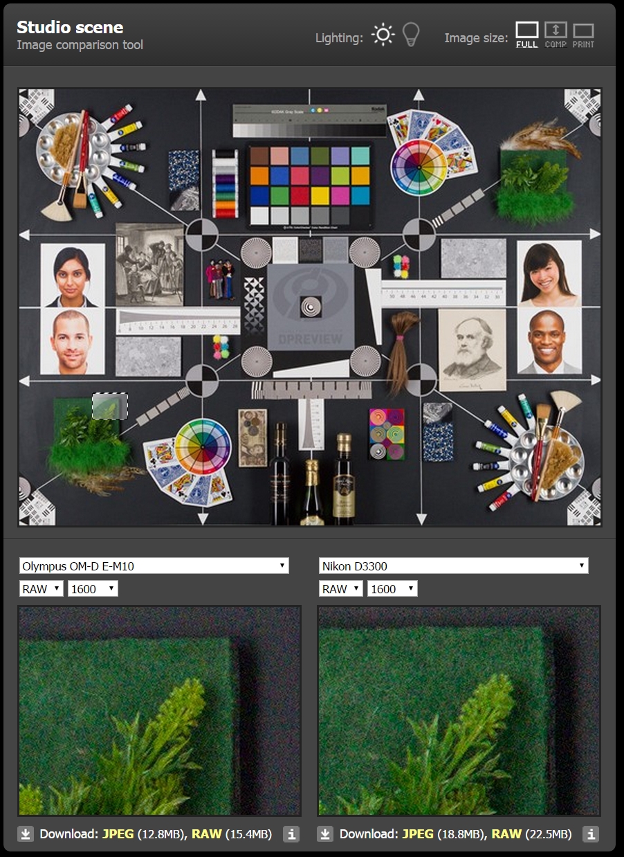

Но при прочих равных (а мне в помещении снимать и, соответственно, задирать ISO) на нём же шум больший будет? Или это не принципиально?

А 3300 - это что?
Re[Crazlex]:
от: Crazlex
Скажу сразу, в отличие от многих форумных теоретеков, я - практик. Так вот на практике у Олика низкие исо пошумней мальца, а вот верхние в целом такие же.
Далее, вот вы на ф/4 сняли на Олике, получили ГРИП в 1.5 раз больше, чем на Кэноне при тех же ф/4. Зажмёте Кэнон? Тогда ГРИП уравняется, но ИСО поднимется, и даже если там и была какая разница в шумах, то теперь она уж точно станет не в пользу Кэнона. Этот расчёт именно из задачи увеличения ГРИП, как вы и просили.
Не подумайте, что агитирую, мне вообще всё равно и я снимал всеми этими камерами, и сейчас вот ещё раз посмотрел при ИСО 1600 снимок с Олика и скажу, что он кропу Кэнон не уступает. С практической стороны. Если разглядывать 300% кроп, то фиг знает - может уступает....
Re[Crazlex]:
от: Crazlex
А 3300 - это что?
никон д3300. Хороший фотик, но не лучше остальных. У него есть свои плюсики, также как есть свои минусики.

А это для тех, кто верил в сказки.
