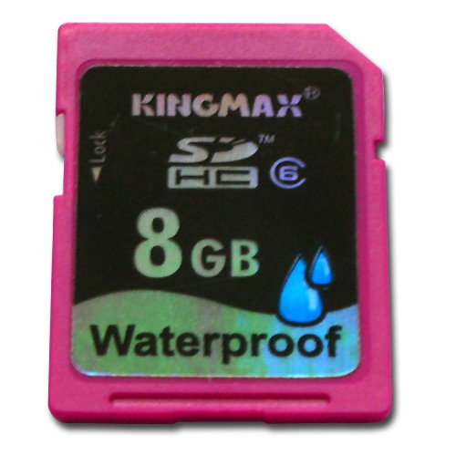

Флешка у меня такая: только класс 10, а не 6!

Re[Kventin_BuratiNo]:
от:Kventin_BuratiNo
Какая то она девичья :)
Re[Gosha_K]:
от: Gosha_K
Наверное и фотоаппарат розовый! Угадал?
