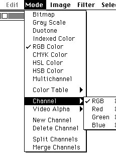

Вот в первом посте упоминалась работа в HSB. А вот интересно где такое можно реализовать?
В ранних версиях Photoshop 2 и 2.5 было. В третьей верси появился Lab, слои с их привычными режимами наложения и это убрали.
