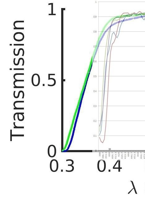

У Ленивца древний цифро задник Phase one P20+
там IR фильтр перед матрицей не поглощает уф. сколько само стекло фильтра поглощает там и граница поглощения получается. в итоге сколько после обьектива проходит(у обьектива есть свой спектр пропускания) столько и попадет на сенсор
вот сравнение как у пробека IR фильтр поглощает(тонкие линии) и у фазы его(жирные линии)
У современных камер IR фильтра перед сенсором начинают пропускать на сенсор примерно с +-415нм и таким камерам уф фильтр бесполезен(будет только как защитный). IR фильтр перед сенсором у них не только уф не пропускает но еще и часть видимого фиолетового не пропускает
Сейчас поэтому большинство так называемых уф фильтров реально без уф покрытия(как допустим фильтра B+W)

Так я и был и буду доволен, просто я не понимал откуда этот сдвиг тинта берется, а теперь понял. Просто видимо очень важно кого послушать в начале, один сказал, что фильтр портит качество, ну я не использовал, хотя они валялись десятками))) а тут думаю, дай изпоганю один черной краской, и понял, что надо было всегда с ним снимать...
RE[Цых]:
Интересно, что у P20+ Hasselblad H сдвига никакого не было даже без фильтра, видимо там оптика более продвинутая и резала UV
